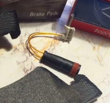

В принципе все не так уж и страшно. Если блок стоит на Левом борту,то вскрываем локер левого переднего колеса,сняв заранее колесо, и разъем датчика износа колодок будет визуально виден (обычно 2х контактный "овальный" пины круглые) Заодно и датчиком температуры определиться можно,скорее это случилось с помощью крывых рук установщиков бампера..
Только учти,что датчик износа это Такая хрень как на картинке,она втыкается в разъем крепящейся на суппроте бронированного провода,который скорее всего за локером переходит уже в обычную проводку..

Евгений с датчиком износа более менее понятно, деже хвостик с жгута нашел, а на датчик температуры ни черта ниче нет, как так оборвали без следов, и изоленты инородной не вижу. Хотел от разъема sam поискать.
