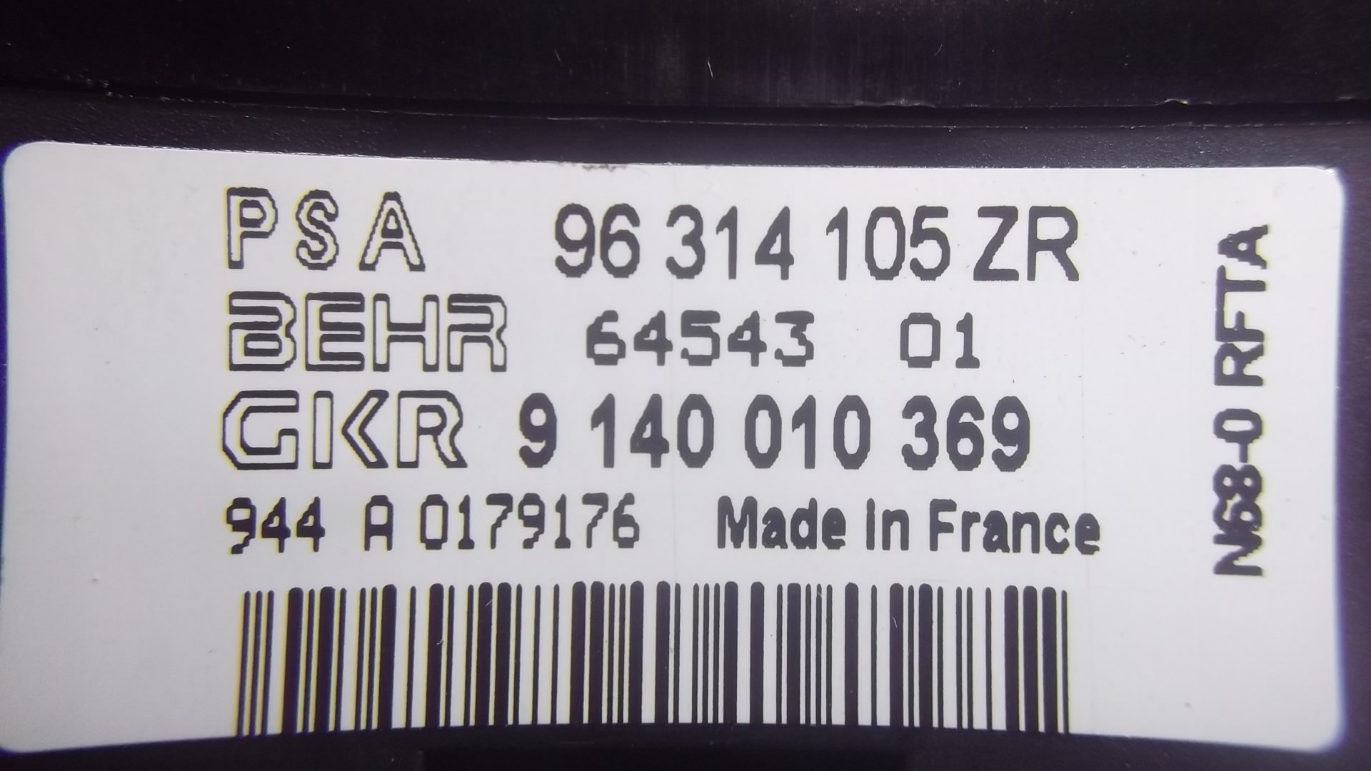

Ниже наклейка на блоке климы

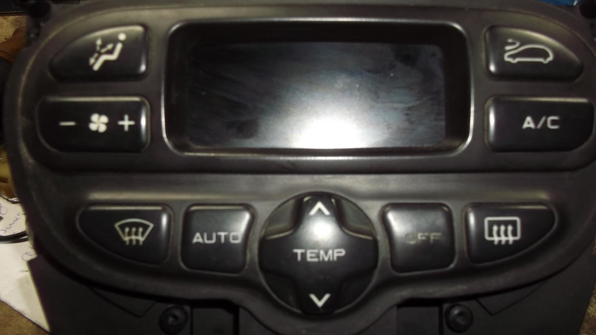

Внешний вид

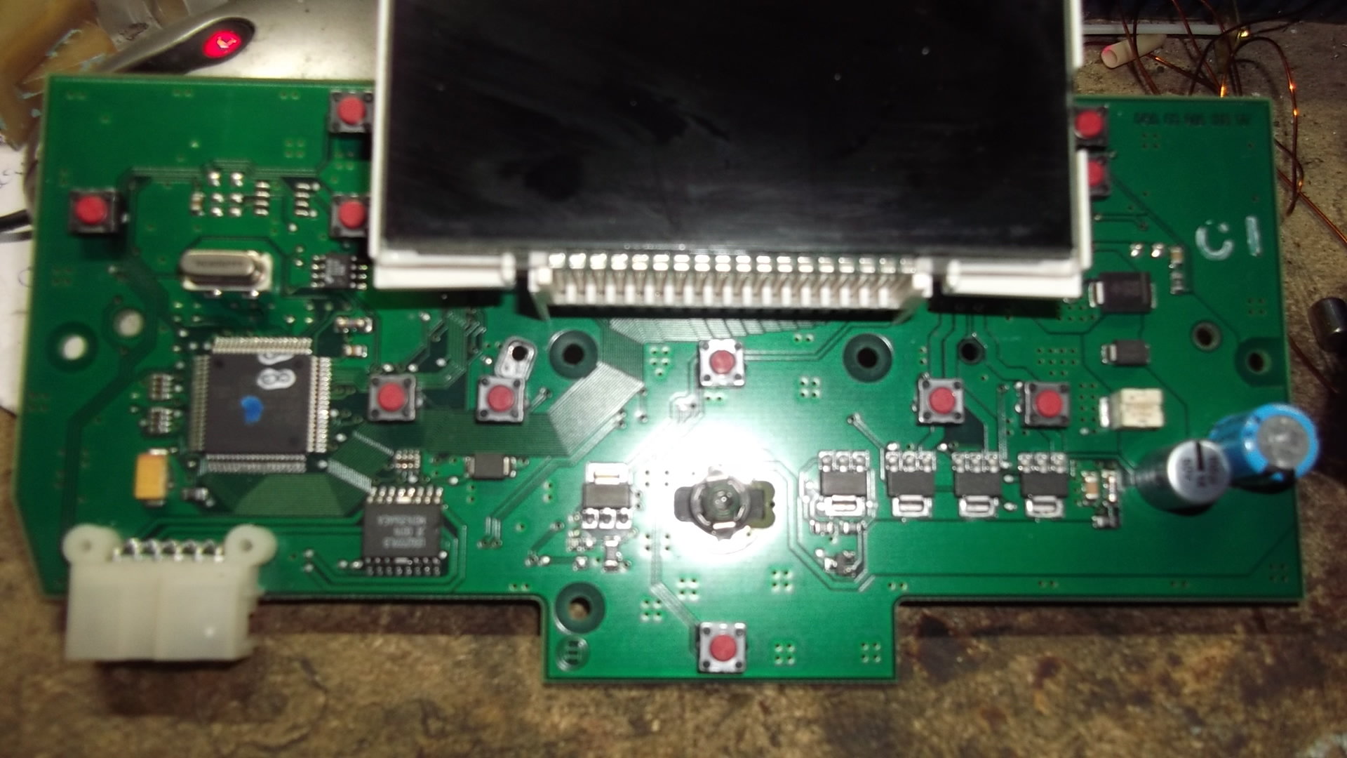

Ну и что внутри.

По фото плохо видно. Ежиком управляет та же микросхема что и ключами на остальное оборудование? Плата однослойная или нет? По фото видно,что нет, я бы проверил все межслойные переходы для начала и вообще все на пайку и микротрещены. Тем более если плавно отказывало, еепром слетел бы один раз и все.
Дата 15.11.2017 - 21:36
По управлению остальным не щупал,но предполагаю что два канала точно(а может и все четыре,я не слышал работу заслонок),плата двухстороняя,но дисплей портит картину,опасаюсь я его демонтировать.
Завтра думаю пропаять металлизированные отверстия,до чего можно добраться,сам разьем я пропаял.

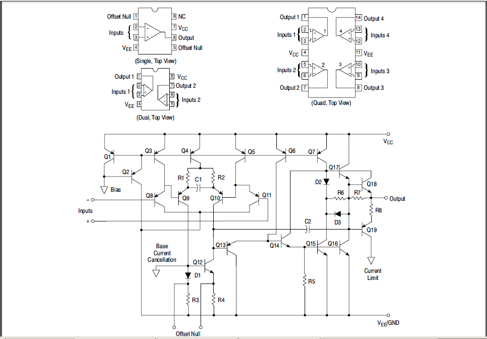

Вот даташит этой микрухи.Четырнадцать ног,6 и 7-я нога на ежик.

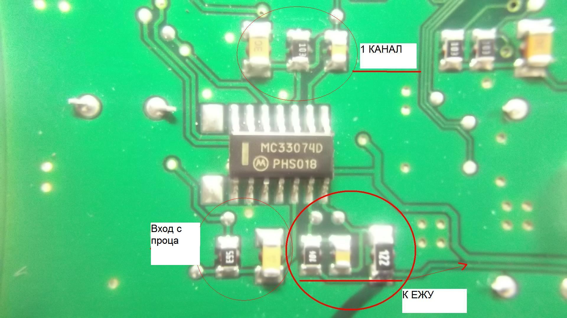

Вот она на плате с моими предположениями,насколько я понимаю это простой операционник и управляется оно процессором,а вот что с проца должно идти?
Дата 16.11.2017 - 04:04
Наверное, ШИМ.

Андрей, это осциллом проверялось? Вот здесь сто пудов должен быть ШИМ, и тестером лезть бесполезно.

Как-то менял "ежика" на каком-то ниссане. Ради интереса ткнул осцилл на управляющий пин при отключенном ежике - так вот, напряжение там висит постоянное и не меняется в зависимости от поворота регулятора скорости. Озадачило. Затем, воткнул рабочий "ежик" и снова замерил изменение напряжения - меняется. Видимо, часть элементов в "ежике" необходима для обратной связи и без него работать не будет, так что проверять работоспособность необходимо при подключении всех элементов схемы.
Что касается этого операционника, да, скорее всего он и нужен для преобразования ШИМ от процессора в напряжение на "ежика". Измерять осциллом, что приходит на операционник, а что выходит, имхо.
