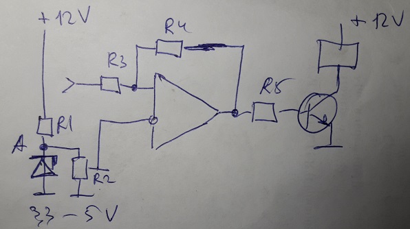

Дата 18.11.2017 - 08:48
Как то так. Только входА ОУ на схеме надо поменять. Прощёлкал когда рисовал.
ОУ подобрать по напряжению питания и температурным характеристикам. В интернете информация вся есть. В параллель стабилитрону, желательно воткнуть конденсатор. R1 подбирается по току стабилитрона. R2 после настройки можно заменить на 2 постоянных. R3 и R4 нужны для обеспечения гистерезиса (разности напряжений включения и выключения). Во избежание треска реле, когда напряжение регулировки попадёт на границу включения. R4 должен быть на много больше, чем R3.
Рекомендую набрать в поисковик - компараторы напряжения, и почитать. Кстати, существуют и микросхемы - компараторы напряжения, специально для таких устройств. Даже лучше будет на нём собрать, чем на ОУ.

Спасибо большое-направление понял,но пока не сделаю вопросы буду задавать.

Дата 18.11.2017 - 18:33
Дааа,прочитал ТУ и понял что транзистор не подойдет,необходимо чтобы он включался от строго определенного напряжения,ни выше ни ниже.
Паша для питания м.с. придется делать отдельный стабилизатор,потом и корпус.
Реле не забыть прошунтировать диодом,чтобы транзистор от обратного напряжения не сгорел,и что то мне подсказывает что при низких температурах даже с обратной связью как эта схема будет работать не ясно.
Это сообщение отредактировал Андреи81 - 18.11.2017 - 18:44
