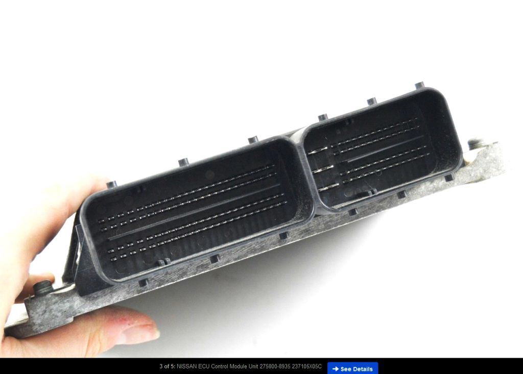

Спасибо большое за участие- такая схема есть- блок стоит другой и даже разьем другой. Блок Денсо могу номер кинуть.
Дата 26.11.2017 - 18:56
Ну кидай.
endru
Дата 27.11.2017 - 09:55
Харьков
Сообщений: 1468
Пользователь №: 20135
На форуме с: 25.03.2011
TY 23710 5X05C
MB275800 - 8935 Denso

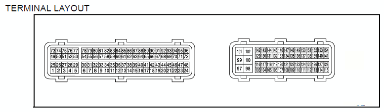

Дата 29.11.2017 - 14:37
Цитата (endru @ 27.11.2017 - 09:55)
TY 23710 5X05C
Андрей, разъёмы эти ?
Дата 29.11.2017 - 21:18
Андрюха, от тебя ответа можно ждать до второго пришествия bye.gif .
P.S. А мануал на авто с этим ЭБУ действительно жуткий дефицит (только мотор всё же 2.5)
endru
Дата 30.11.2017 - 12:18
Харьков
Сообщений: 1468
Юра привет да такой, буть он не ладен. нарыл - человек помог .Скачать не смог вот. Только распечатал вот сноска https://yadi.sk/i/A2UPcSkn3Q8qNU
Вода попала в блок, какие-то кривые руки разбирали ( посмотреть наверно - и не заклеили).
Дата 30.11.2017 - 12:27
Да, про него речь smile.gif .
