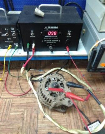

И чем мерить сопротивление 0,3- 0,5 Ом ? При какой температуре это мерить,оно сильно от неё зависит.Есть конечно приборы для замера индуктивности,но во первых они дорогие,во вторых а где взять данные какая паспортная индуктивность должна быть.И кто эту индуктивность при намотке в массовом производстве соблюдает. Самое информативное-это замер тока(или падения напряжения на обмотках и сравнение обмоток друг с другом.
Дата 27.11.2017 - 14:17
Если занимаетесь генераторами плотно, то подобный тестер статорных обмоток наверняка не только у Тranspo имеется, с ним вся проверка занимает не больше минуты, и идентичность обмоток по фазам видна и примерный рабочий ток обмоток. Сразу если имеется нарушение изоляции, то тоже светодиод сразу загорается и зуммер пищит. На фото проверка 80 амперной обмотки.

Дата 27.11.2017 - 16:53
Однако ценник у этого тестера Транспо под 100 тыс р.
Это если "двумя глазами смотреть")))) поэтому смело делим на 2))) У TRANSPO все тестеры примерно в одну цену.
