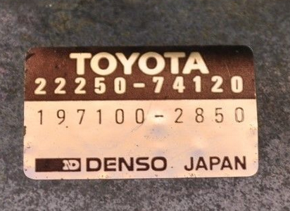

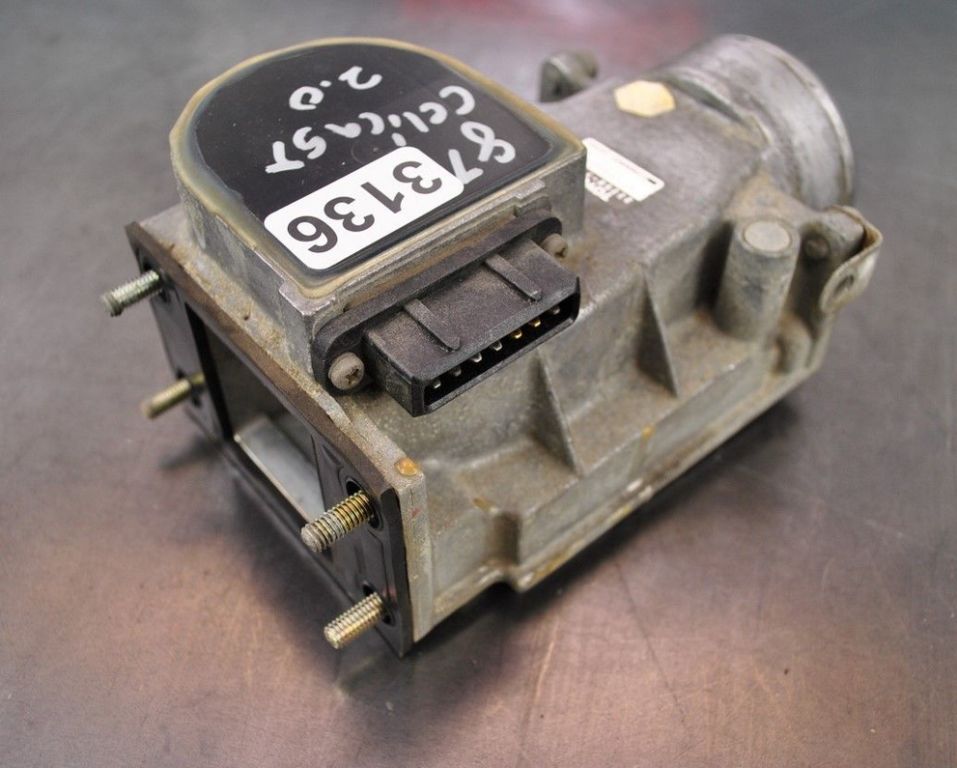

Нашёл на Celica 3SF-E с трамблёром и расходомером. Ставились с 87 по 89 год. Надо со схемой стыковать, где 7-пиновый разъём.

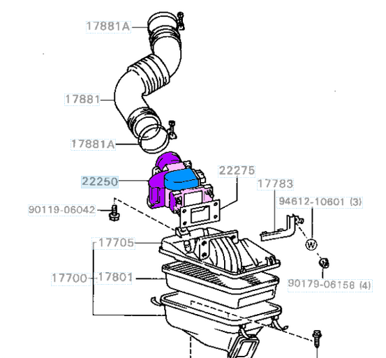

На Каринах ставились 22250-74160.
