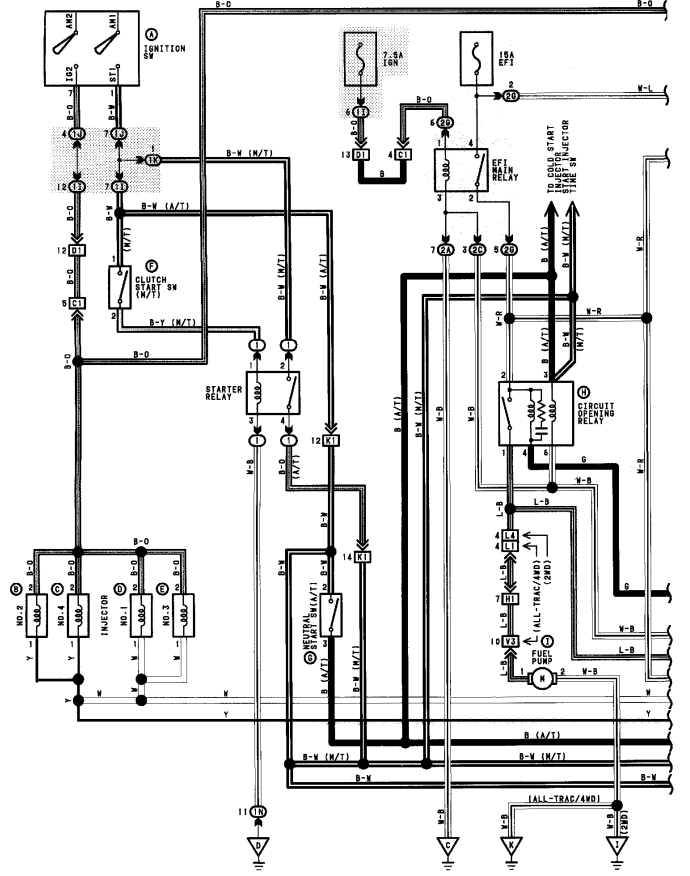

Вот распиновка с Celica, но судя по пустым пинам, тебе должна подойти

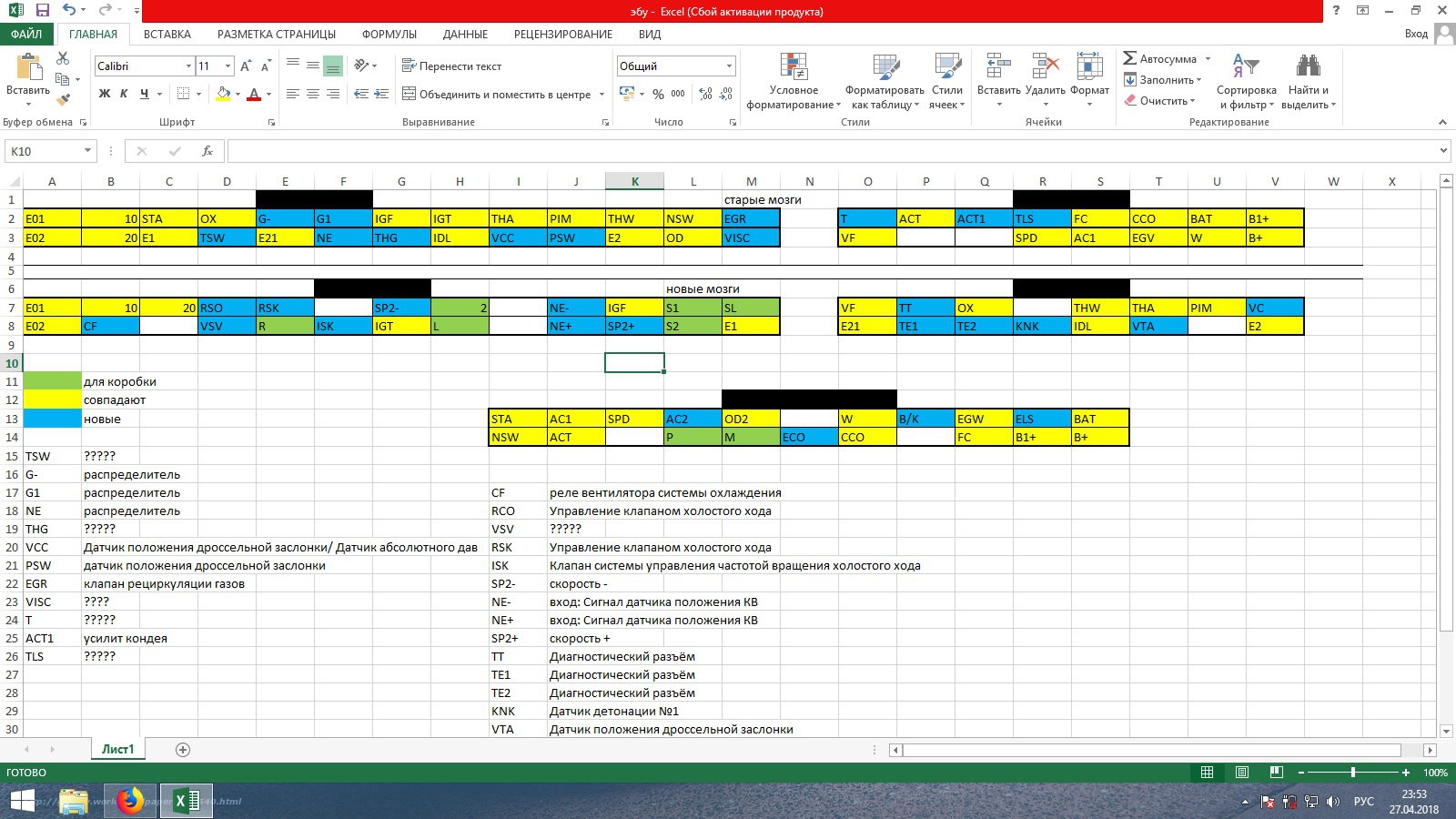

дабы не плодить тем спрошу тут. в обшем есть королла ае91 и мотором 5а-фе. 90 год выпска
кулибины поставили туда коробку автомат электронную. с кнопками повер ману и 3 соленойдами.
от карины ат192. машина заводиться и всё коробкой управлять нечему. вместе с коробкой отдали косу и мозги от 192 карины.
итог надо срастить поставить мозги с карины и запустить акпп.
номера мозгов:
89661-20850 два разьема 26 и 16 пин. 5а-фе родной мозг на котором шас авто заводиться.
89661-2D280 ECT 5A-FE три разьема 26 и 16 и 22 пин это мозги которые шли в комплекте с моторой косой и акпп с карины.
ищю распиновку и схемы подключения данных мозгов. если с карины 3 разьёмный мозг-схемы можно найти, то вот с родным 2 разьёмным мозгом какой то голяк.
прикреплю файл. в файле распиновка мозгов списанная напрямую с плат эбу. как их теперь скрестить)))) поэтому и нужны схемы обвязки.

чтот нехочет он файл прикреплятьsad.gif(( user posted image

ну да мне это извесно какой мозг с чего. вопрос наскоко реально заменить один другим/
и снова немогу найти схему обвязки эбу Toyota Corona AT-170 c 89 по 92 год

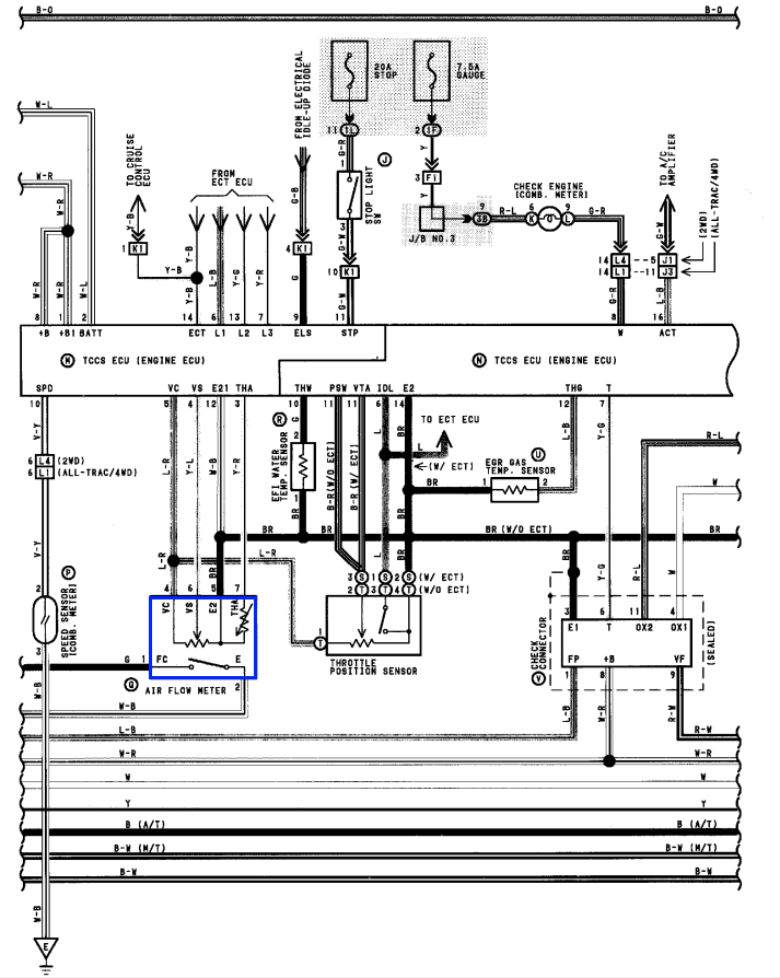

подниму тему ...заказал расходомер..привезли подключил вроде работает ..не подключал клемы 1 и 2 подскажите что за реле на которые идут эти провода
