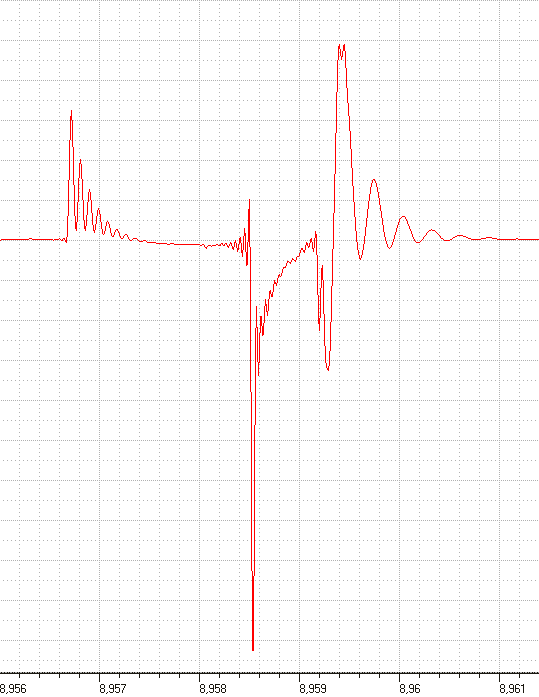

Здравствуйте. Я уже поднимал эту тему http://autodevice.ru/forum/index.php?s...l=ecotronic+2ee, но так и не нашёл решения проблемы, ВВ провода я поменял, менял крышку распределителя, катушку, мозги, свечи никаких изменений не обнаружил.
Сейчас я снял осциллограмму со вторички я вижу на ней только нагар свечи, может Вы увидете что-то ещё?

Забыл сказать, что снимал осциллку с главного провода возле катушки.

Если сигнал по звук. карье, то особо криминального не видно. Лучше другие данные давай: в чем проблема, коды диагностики , рез-ты газоанализа и т.д.

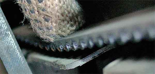

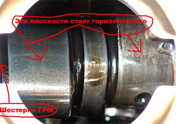

Проверил шестерню: она стоит по шпонке, прилагаю фото через маслозаливную горловину на кулачки первого цилиндра, на фото шестерня слева, плоскости кулачков со стрелками горизонтальны, шестерня стоит на метке. Скоро хочу поменять все ремни и тогда посмотрю как сидит шкив и шестерня коленвалва. Сейчас у меня закралось сомнение по поводу натяжения ремня, в самом центре он прогибается под пальцем на 1 см, причём 90% от этого давится очень легко (усилия ноль), а после как в железо давишь, стоит как вкопанный, но в книге читал, что он в этом месте и должен иметь такую слабину.

Вот ещё фото ремня
