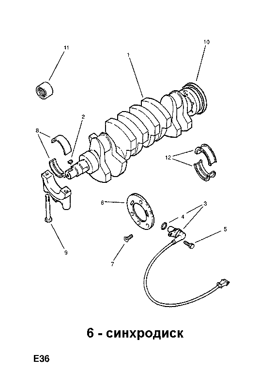

Извините, не могу понять про какой сосок Вы говорите? Дело в том, что у меня мозги в салоне, возле ног переднего пассажира. А УОЗ регулируется по показаниям ДТОЖ, ДТВВ, ДПКВ. Дело в том, что я пытался посмотреть сигнал с ДПКВ(http://autodevice.ru/forum/index.php?s...83&st=0&hl=ДПКВ), но там у меня вообще не понятно, что показывало. Я спрашивал в форуме сколько зубов должно быть на синхродиске, но мне никто точно не ответил, поэтому я не могу понять, что мне надо ловить на этом датчике.

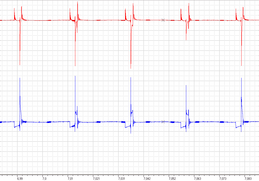

Здравствуйте всем. На днях посмотрел УОЗ с помощью стробоскопа, на холостых метки стоят друг на против друга, при перегазовке уходит в опережение ещё градусов на 10. Как я понял это хорошо. Но обнаружился факт, что стробоскоп срабатывает не всегда примерно треть или четверть импульсов он не пыхает, но на осцилке вторички видно, что есть все импульсы, в связи с чем вопрос: что это значит? Поведение на доноре посмотреть пока не могу т.к. человек уехал в отпуск.
Хочу спросить у ELK: не нашли ли Вы ещё осцилки моего ДПКВ? Как я понял у меня и у c20ne синхродиск одинаковый (по рисунку в elcats). А также есть ли на бегунке в моём трамблёре резистор или ёмкость и если есть то какой примерно имеет номинал?
Неделю назад провёл раскоксовку, поменял масло и поставил себе новые фирменные свечи Opel.
Прикладываю осцилку вторички всех цилиндров, меня смущает что во всех цилиндрах форма очень разнится, что это может значить?

Осцилка вторички.
