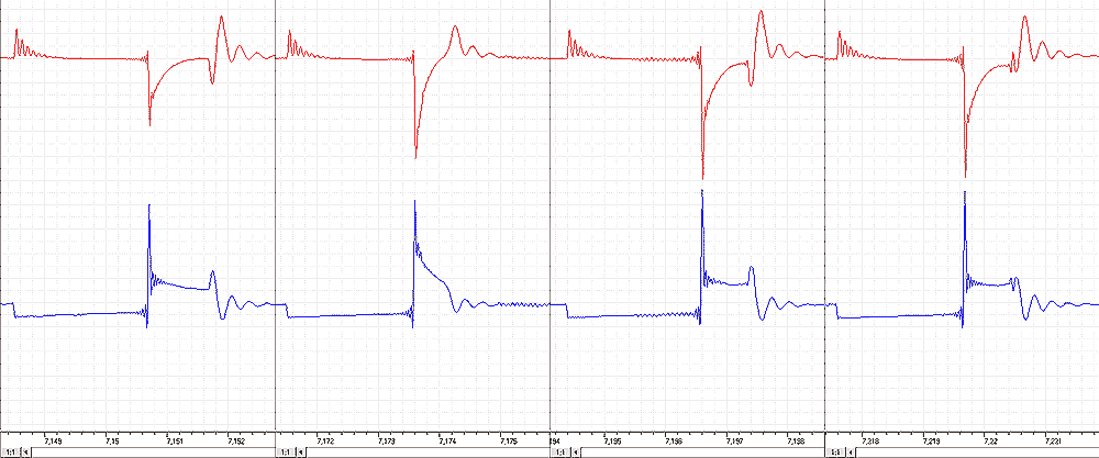

Осцилка вторички и первички, но крупнее.

Во втором (по картинке) цилиндре совсем непонятный эффект, похоже на прогар колпачка, но там у меня всё чисто.

Кроме того свечи чистые, без нагара. Правда эти осцилки снимал на не прогретом двигателе.

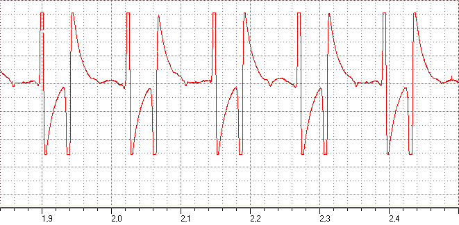

Привожу ещё осцилку с ДПКВ вроде согласуется с формой диска на картинке, хотя картинка плохая.

при перегазовке уходит в опережение ещё градусов на 10. Как я понял это хорошо
Маловато, кажется. Если 20 сказал, не бь!л бь! против. Посмотри на доноре.
стробоскоп срабатывает не всегда примерно треть или четверть импульсов он не пыхает
. Надо поменять ВВ кабеля, да и свечи тоже, несмотря на то, что нет нагара по них. Я бь! замерил и компрессию. По осцилке только четвертой нравится. Ищи причина.
Провода стоят новые, свечи тоже (и то и то проверено), компрессию мерял в двумя компрессометрами(один из них жутко дорогой) - во всех горшках 12(ровнёхонько), а мне нравится третья по счёту, а в четвёртой смущает зюка в конце горения искры.
Дата 17.06.2006 - 16:44
Об етом прав. На неразтянутом осцилке смотрел и не видел. Но втором напоминает на свечу ,покрь!том толстом слое нагара. То, что новь!е не осначаеть рабочие. Поменяй поочередно местами свеч и кабеля, чтоб отловил где причина. В следующем посте вставлю обучающий ролик, что недавно здес показался, будет тебе леснее разобраться.
