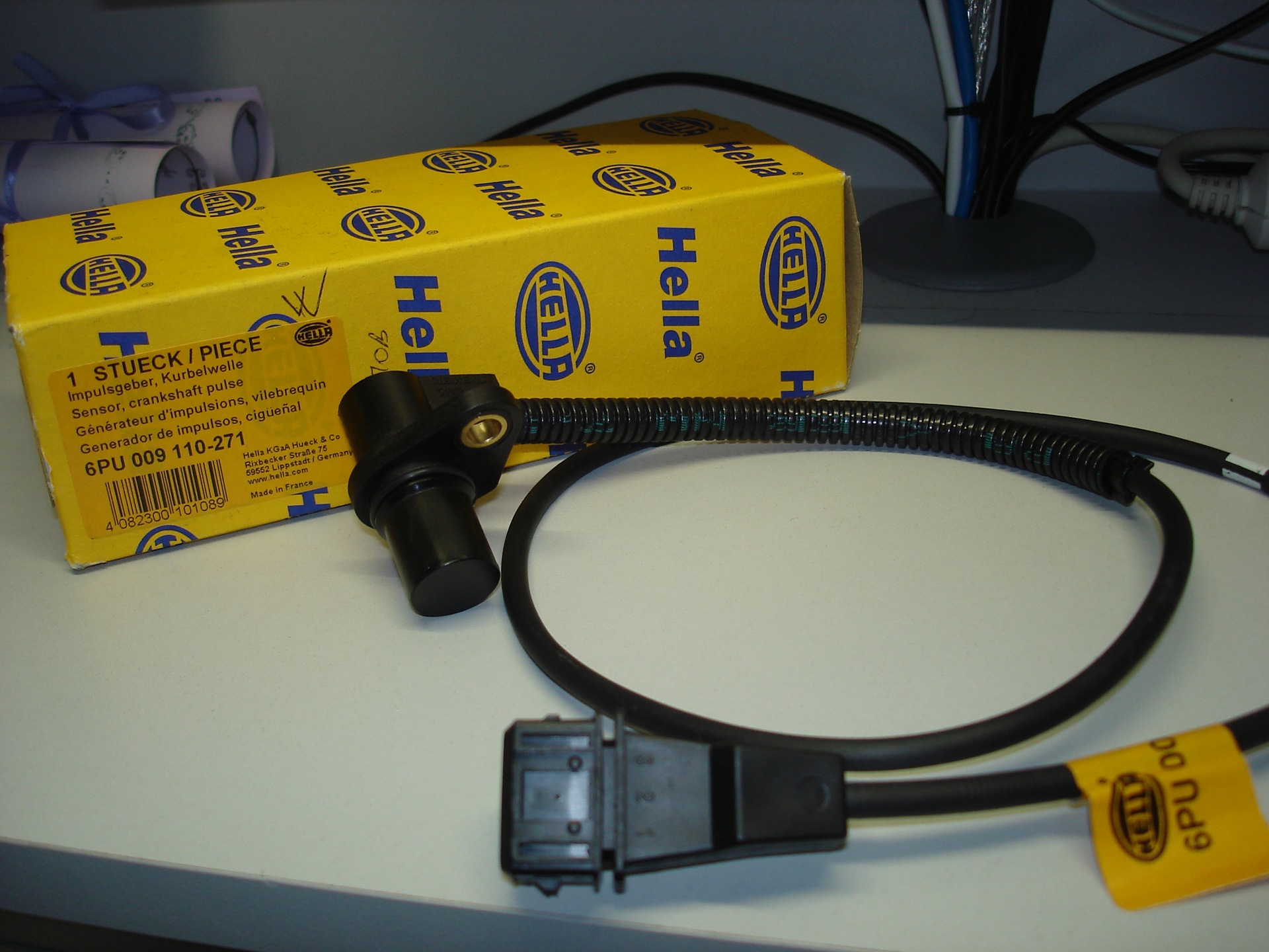

во вот такой купили FAE 79058 а стоял 115
Это сообщение отредактировал 4500043 - 13.12.2017 - 22:06
Дата 13.12.2017 - 22:09
Есть датчики Холла, а есть индуктивные, С ВИДУ МОГУТ ВЫГЛЯДЕТЬ ОДИНАКОВО . Судя по надписям на коробке=индуктивный.
Индуктивные же датчики отличаются сопротивлением. Сравнить по мануалу или заведомо рабочим.

Цитата (picnic @ 13.12.2017 - 23:09)
Есть датчики Холла, а есть индуктивные, с виду могут выглядеть одинаково. Судя по надписям на коробке=индуктивный.
ну не думаю что в кросс каталогах бы перепутали индуктивный он или нет.
