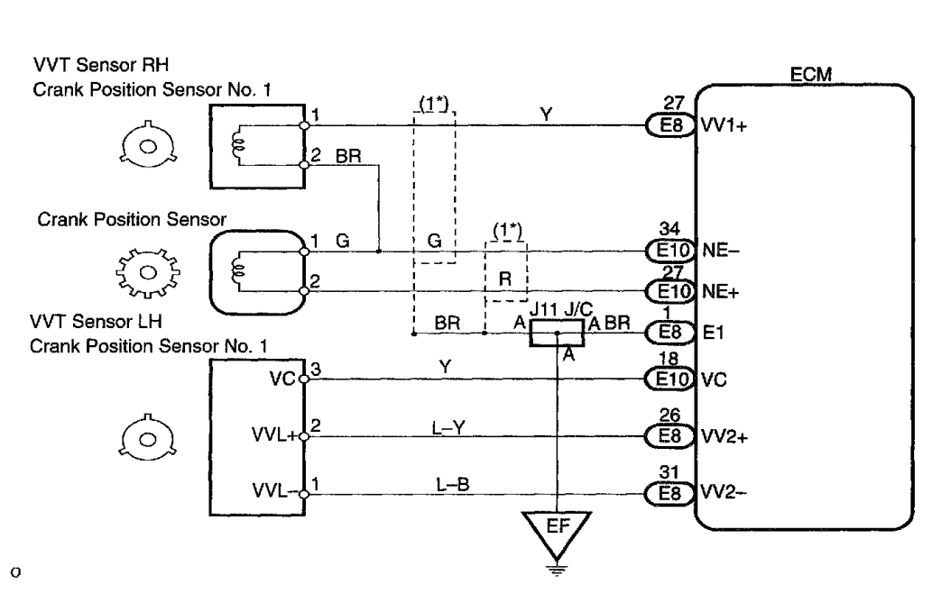

Всё есть - топливо, искра, компрессия... Прокрутку видит. Свечи заливает, заводиться не хочет. Пока застопорился на осциллограмме давления в цилиндре. Не совсем стандартная её форма. А самое главное, пик давления и искра в том же цилиндре, попадают на разные обороты КВ. Как такое возможно? Не могу представить, что можно сделать, чтобы получилось такое. И эталон ДПКВ с 2-мя ДПРВ не удаётся найти на этот двигатель. При условии, что на 1 банке установлен индуктивный, а на 2-ом - ДХ. Присоединённое изображение (нажмите для увеличения) ![]() |

Да ну на ....... Такие же моторы но Toyota Kluger, Estima, Solara и все с индуктивными. Выложи, что у тебя. |

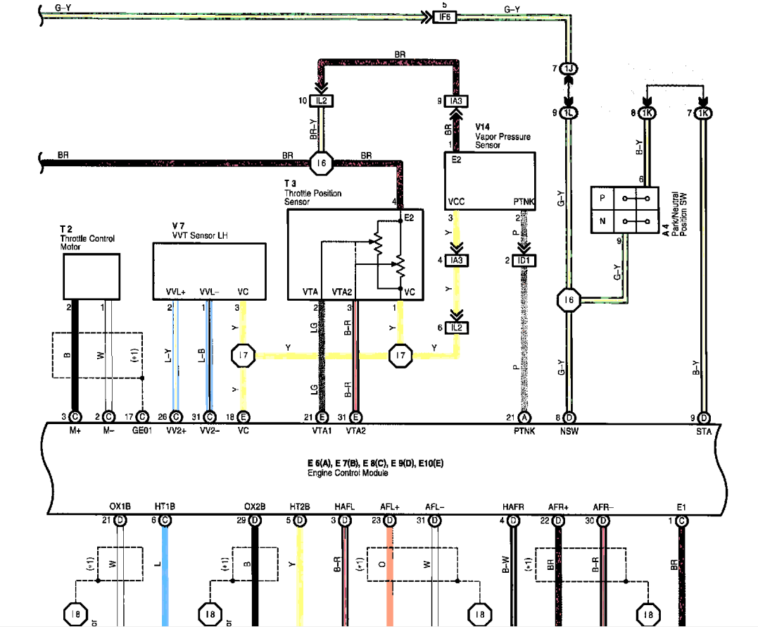

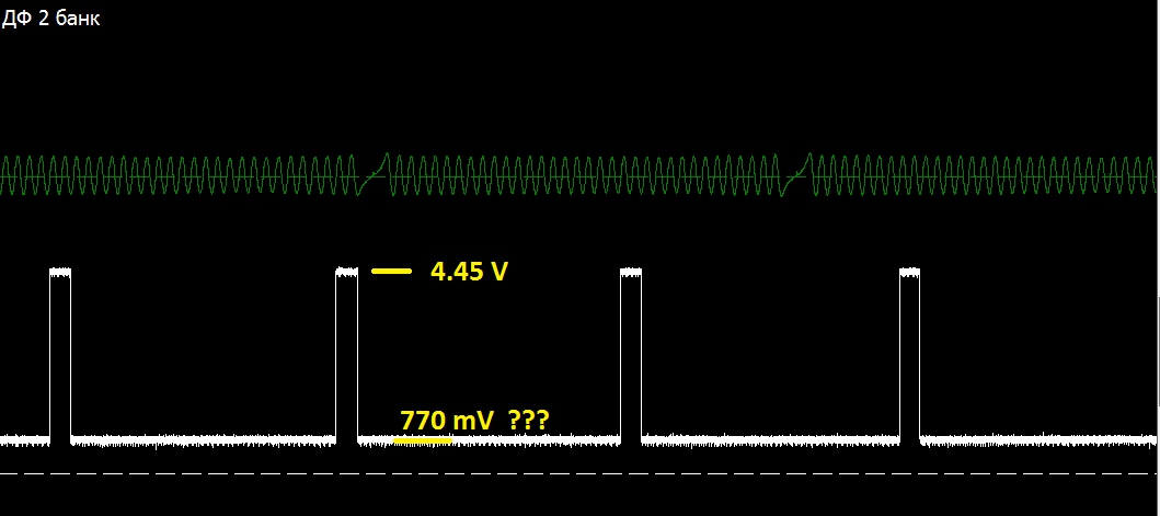

ДД подключал при всех выкрученных свечах. Может в этом косяк? Проверю при вкрученных, заодно и забитость выхлопа покажет, если имеется. Схемку бы. Как то не логично на разъёме ЭБУ ДФ разведены. Ощущение что перепутаны. Может противоугонку так замутили? (Не подтвердилось). Или/и осцилки бы ДФ (любых с такого двигателя) с привязкой к ДД или искре. PS. Со всеми свечами и ИКЗ, на осцилке ни чего не изменилось. Это сообщение отредактировал coon - 21.12.2017 - 08:37 |
