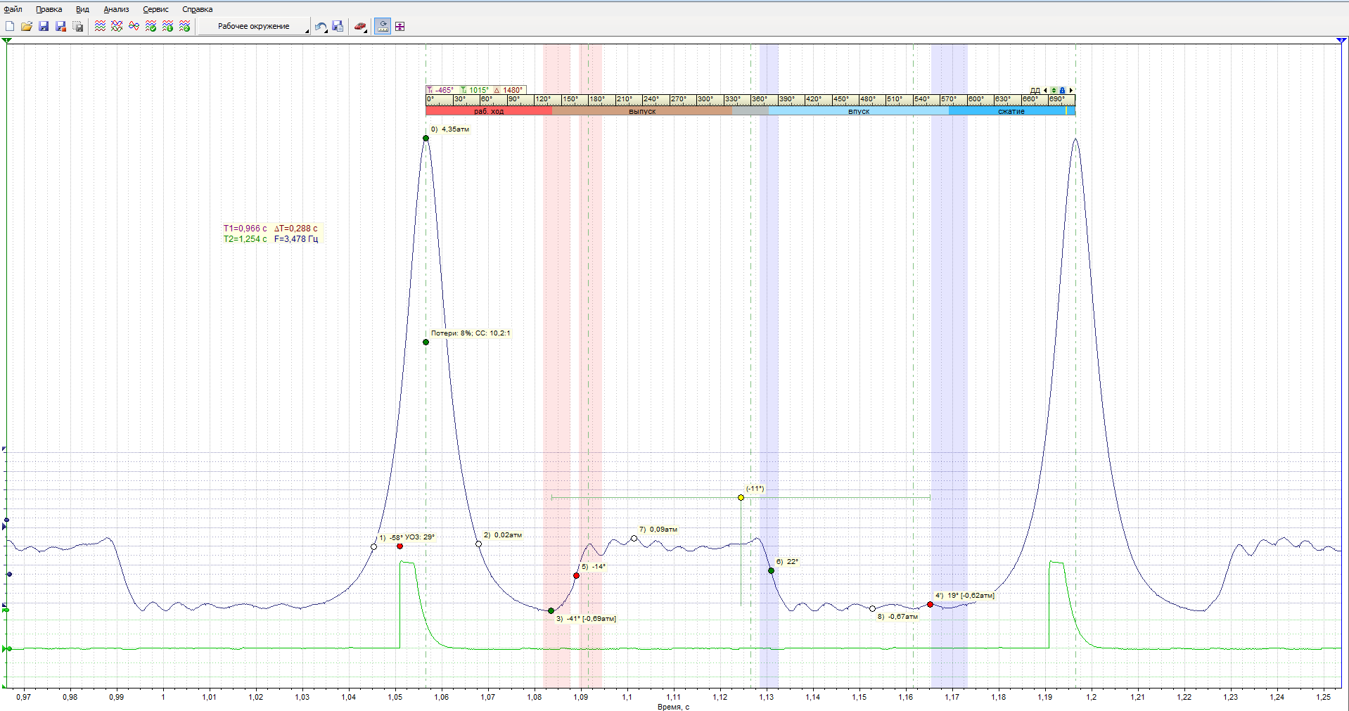

Дата 21.12.2017 - 15:19
Паша, это донор осцилки ?
Дата 21.12.2017 - 15:42
Юра, это с того файла что я выложил?
На млабе просил ДФ с привязкой к ДД или искре. Это выложили.

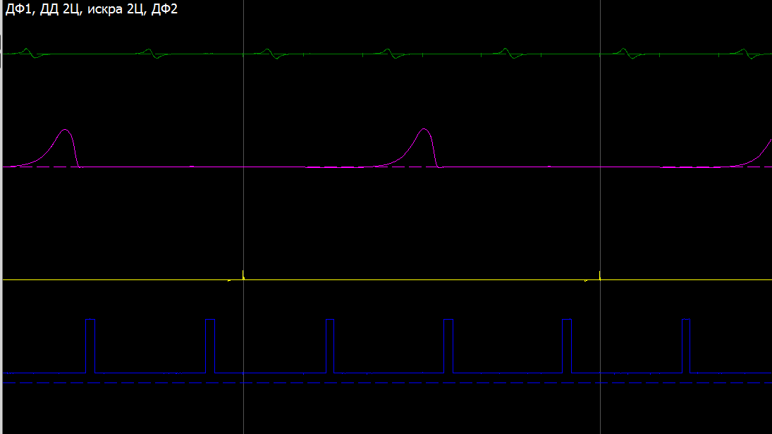

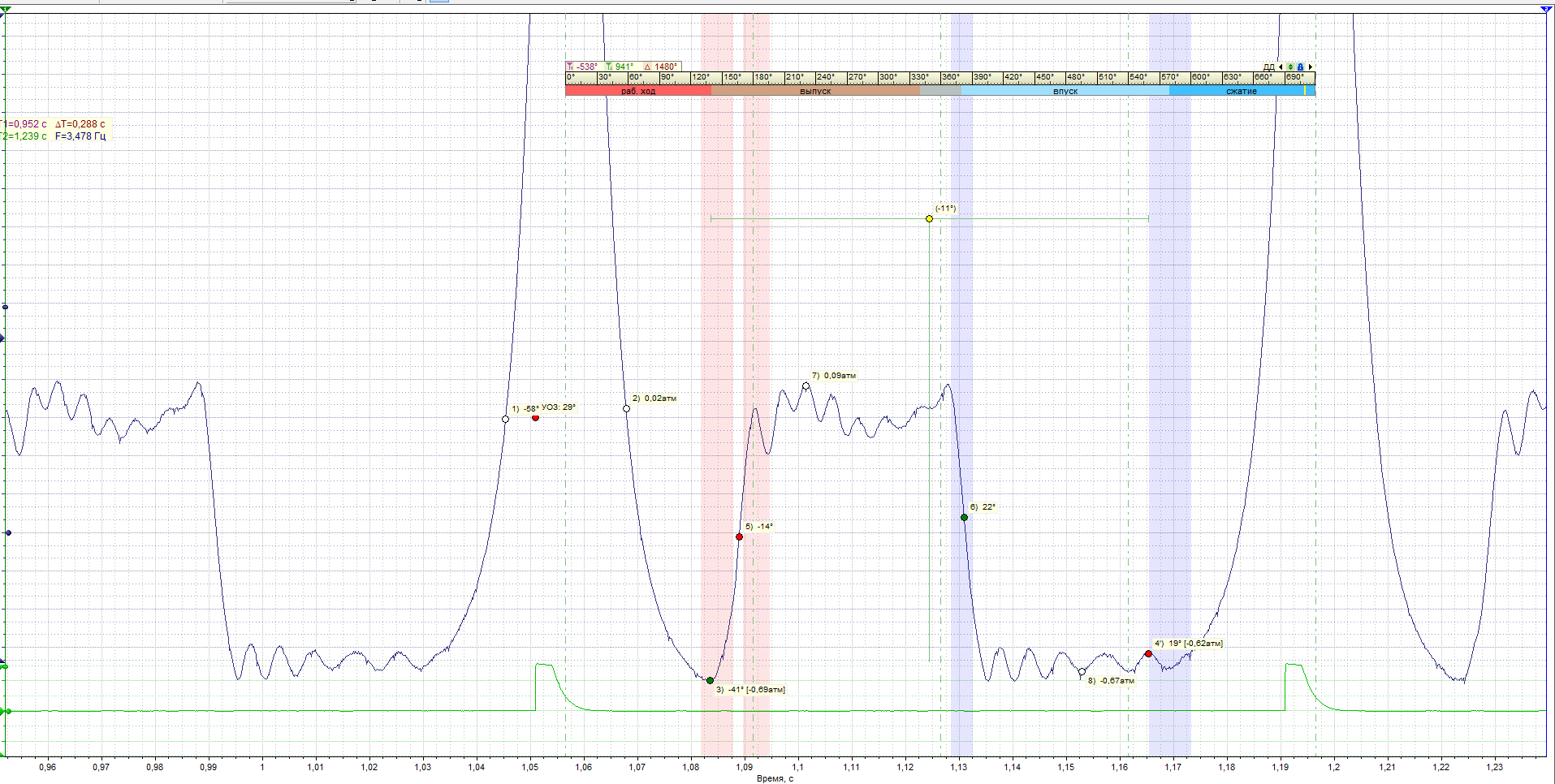

Дата 21.12.2017 - 16:00
Вот ещё осцилка.
ДФ1, ДД во 2 цилиндре, искра во 2 цилиндре, ДФ2. Внешняя синхронизация привязана ко 2 цилиндру. Но запись в режиме самописца.

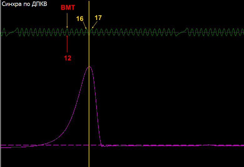

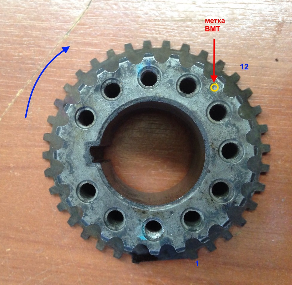

Дата 21.12.2017 - 17:43
Паша, насколько я разобрался, у этого мотора ВМТ на 12-м зубе задающего диска КВ. А судя по твоей осцилке, шестерня (она там одно целое с диском) "уехала" на 4,5 зуба
Дата 21.12.2017 - 18:37

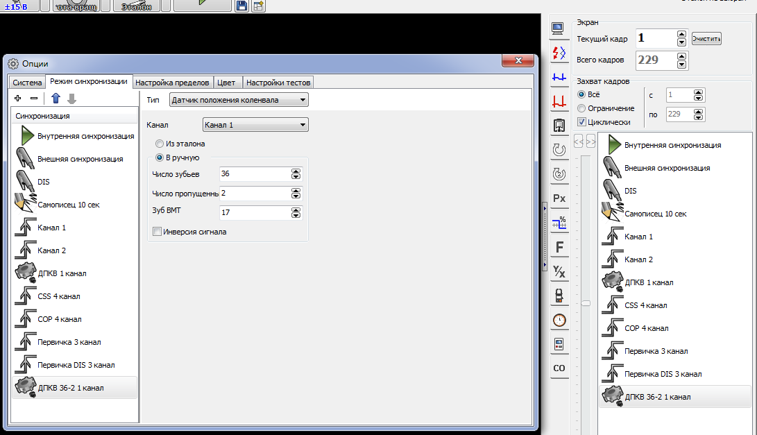

Спасибо, Юр.
На осцилле в синхронизации когда создавал дпкв 36-2. Там тоже 12 был. В этот раз переставил на 17 smile.gif
Проверю только через 2 дня.
Дата 22.12.2017 - 08:14
Паша, а вот тут по-подробнее, я не совсем понял. А еще за ночь по зубьям появились некоторые сомнения 199.gif .
Дата 22.12.2017 - 09:19
Юра, ни чего интересного. Когда то добавил в настройках осциллографа режим синхронизации 36-2. В этот раз подключался, обратил внимание что ВМТ был там задан на 12 зубе (почему так делал уже не вспомнть). На этом драндулете смотрю на 16-17. Поискал в сети где ВМТ на этом моторе. Не нашёл. Взял да исправил на 17. Подумать то не судьба.
Если шестерню провернуло, это объясняет такую кривую осцилку ДД.
Попробую сдёрнуть шкив, там должно быть видно шпонку. Или по поршню ВМТ и проверю метки на РВ.

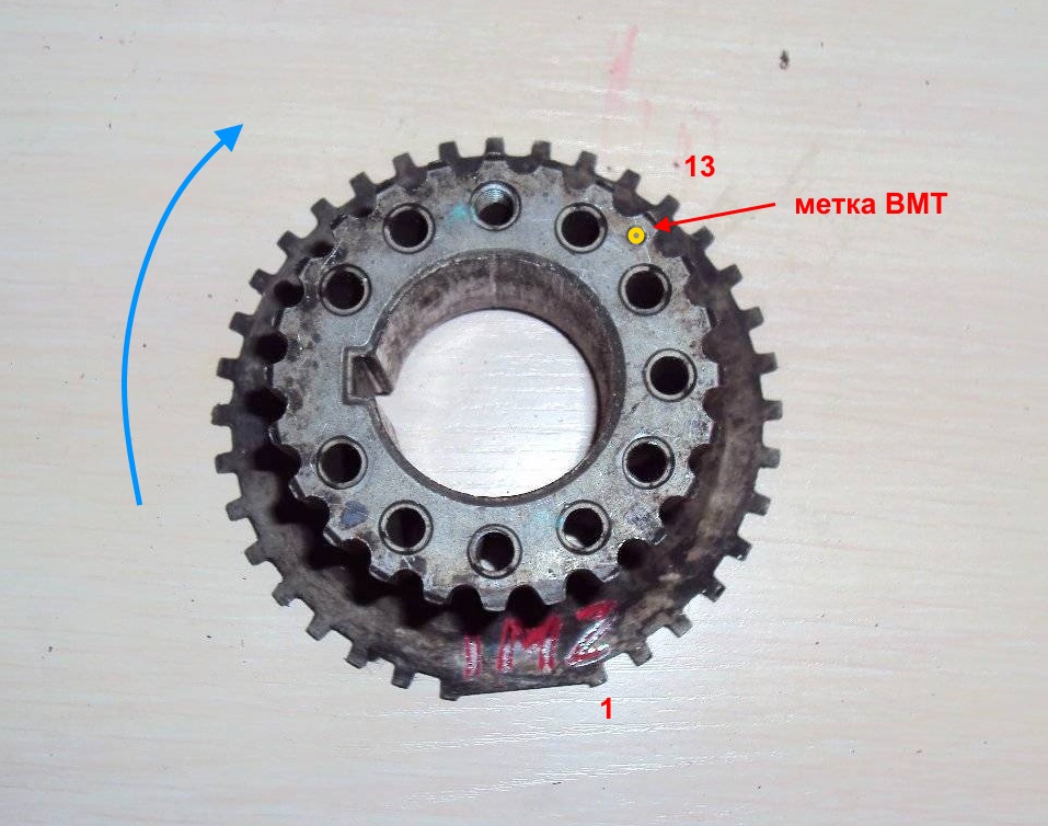

Дата 22.12.2017 - 14:39
