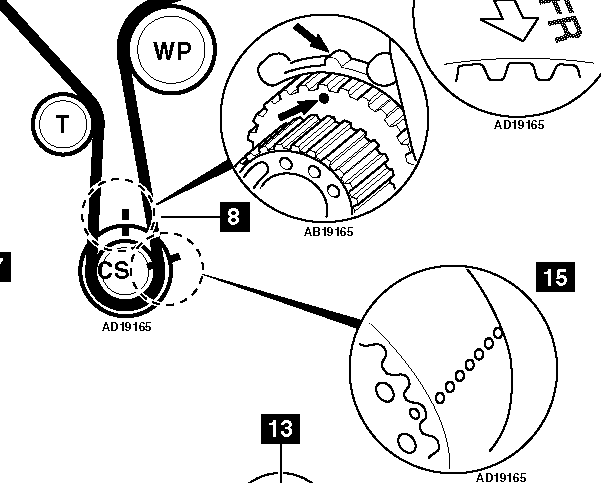

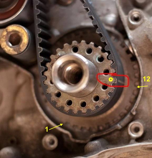

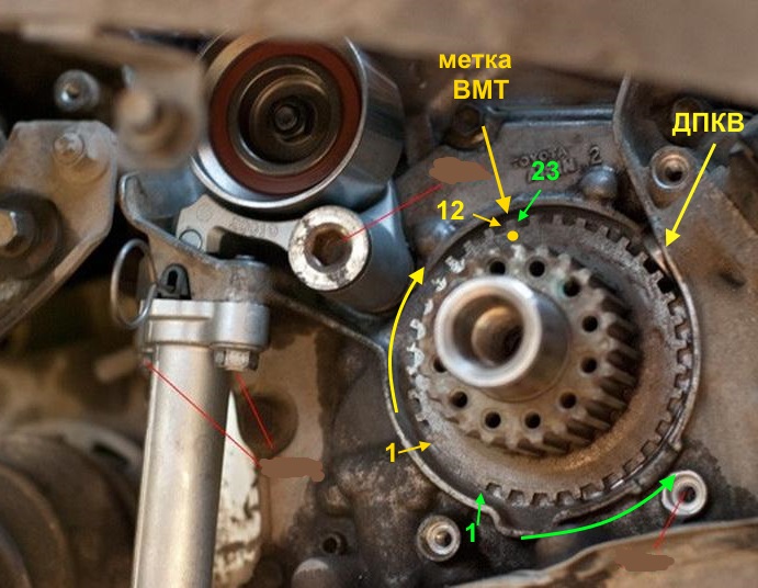

Может это эксклюзив - с точностью до наоборот ...
Дата 22.12.2017 - 15:27
Дата 22.12.2017 - 15:28
Что то много по сети подобных эксклюзивов. И с моей осцилкой 1 в 1 сходится.

Всё правильно смотрел. Там 2 метки. Одна совмещается с меткой на двигателе. А вторая - с меткой на ремне.
Только это от RS с этим же мотором.
