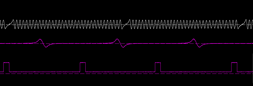

Собственно задачка вытекает из этой темы.
Приехал поставил, снял АКБ. Через месяц поставил АКБ, не заводится.
Всё есть - топливо, искра, компрессия... Прокрутку видит. Свечи заливает, заводиться не хочет.
Выкрученные свечи имеют сильный запах бензина и какой то краски. С них аж капает, но от спички не загорается. Слитый с бака бензин, вспыхнул мгновенно. Но примерно третья часть его сгорать отказалась и осталась в тазике в виде маслянистой жижи, поджечь которую так и не удалось.
Смутило время впрыска - 62 с лишним мСек. На осциллограмме с форсунки время то же. А первый импульс вообще 101 мС.
Осциллограмма ДПКВ - ДПРВ копия эталонной. За исключением второго ДФ, который оказался датчиком Холла. Но это оказалось особенностью американского рынка. На всякий случай проверил компрессию - по 12 атм.
Осциллограмма давления показалась странной формы, но списал это на наличие VVT.
1-я осцилка.
Дата 24.12.2017 - 22:35
Когда снял осциллограмму давления в цилиндре с привязкой к ДПКВ и к искре в этом же цилиндре, был немного в шоке.
В общем, ваши варианты, от чего такое могло быть?
ДПКВ, давление в 1 цилиндре, искра в 1 цилиндре.
Дата 24.12.2017 - 22:37
Вот ещё с другого ряда цилиндров. Датчик фаз 1, давление во 2 цилиндре, искра во 2 цилиндре, датчик фаз 2.

Было что то похожее когда на бмв давление масла было низкое -cистема изменения фаз газораспределения не работала - машина не запускалась pop.gif
Дата 25.12.2017 - 01:35
Ну бьет искрой с точностью наоборот. Если ИКЗ-чета перевернул. Думаю, датчики распредвалов махнуть решил местами.
Дата 25.12.2017 - 08:54
В ту тему не вникал, но сейчас пришла такая мысль.
Впечатление такое, что импульс на ИКЗ попутан местами с форсунками. То есть импульс который должен идти на форсунку, оказался на ИКЗ и на оборот.
Но слишком длиннно для форсунки, а для ИКЗ особенно первый при пуске в самый раз.

По любому решение простое и банальное. Часом не закусило ли дроссель в отрытом состоянии и не включился ли режим продувки цилиндров?

Пихло в другую сторону крутится. Форма сигнала ДД как будто зеркальная.
