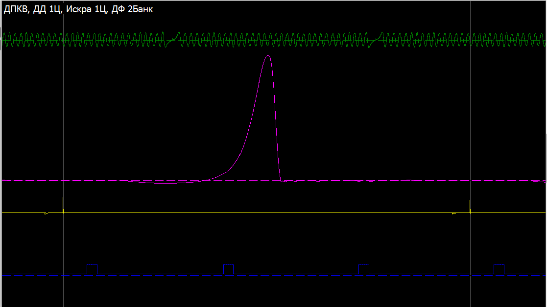

Цитата (coon @ 25.12.2017 - 19:51)
Должно.
Извиняюсь, немного не точно. Должно хватить для того, чтобы кое что смогло насторожить.
А вот с этим скрином, уже точно можно сказать в чём проблема.
Был бы у меня третий универсальный щуп к Мотодоку, было бы вообще наглядно. В первом сообщении картинка склеенная из двух. Попозже добавлю в неё ДД и ВВ.
Это сообщение отредактировал coon - 25.12.2017 - 18:26

Дата 26.12.2017 - 05:26
Алексей, ни кто ничего не разбирал.
И не на 180 градусов по КВ не совпадает, а на 360.

Дата 26.12.2017 - 18:14
Подсказка.
Сверху в низ:
ДПКВ
ДФ1
ДФ2
ДД в 1 цилиндре
искра в 1 цилиндре

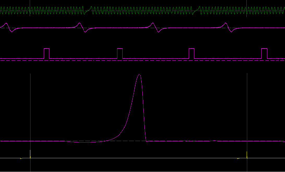

Дата 26.12.2017 - 18:20
А теперь, после устранения неисправности. Жаль, что когда искал причину, найти такого ни где не удалось.
Разбирать, только для того чтоб снять осцилку с 1 цилиндра, было лень. Поэтому снял с 4-го. Он в противофазе с 1-ым (через 360 градусов по КВ).
ДПКВ
ДФ1
ДФ2
ДД в 4 цилиндре
искра в 4 цилиндре

единственное что приходит на ум намертво забитый воздушный фильтр
вчера была тойота с таким двигателем специально попросил его задержаться на несколько минут снял дд - на 360 градусов идет холостая искра но у тебя на осцилограме нет основной ? kto.gif
