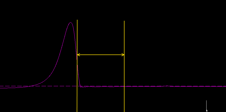

Почему никто не обращает внимание на этот (условно выделил жёлтой стрелкой) участок осцилки ?

Обратил. Еще и на то, что перед тактом сжатия вижу разряжение, коего на исправной осцилке нет. От того, частично и решил, что в ругую сторону крутится. Более смущает, что на исправной и неисправной осциле датчики распредвалов либо смещены, либо инвертированны.
Неисправность грм не подходит под категорию "по любому какая-нибудь мелочь", имхо.
