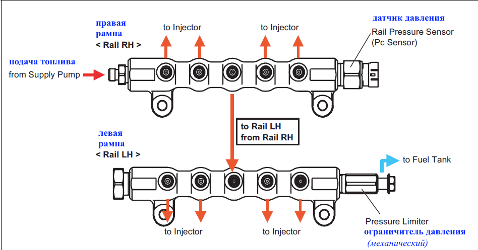

До рампы долез,разъем на месте.. Судя по схеме,которую нашел,там только один датчик давления и он по ходу ни чего не регулирует.. Только контроль. Регулятор,получается механический.. https://st.club-lexus.ru/attach/u/7bb7d6d43...badf209edaa.pdf

Есть у кого схема топливной системы этого авто,
где,что находится..
P.S. сразу не увидел, в твоём файле всё есть.
