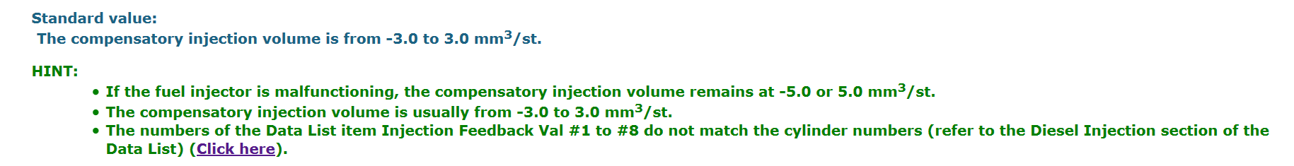

измеряется в mm3/st (мм3/на такт), если это у тебя сканер показал коррекцию впрыска. Но для этого мотора предел -3.0 + 3.0 mm3/st. Мануал чётко пишет, что -5.0 + 5.0 mm3/st - признак неисправности форсунки

Вот что нашел

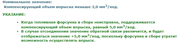

Ну и тоже самое,только на русском..
Василич спасибо за подсказку,завтра буду пытать..

Естественно, ведь мануал поэтому и требует перед замером прогреть двигатель до температуры не ниже 75°C и проработать на холостом ходу не менее 1 минуты. Этот волшебный параметр - "injection feedback" или "Injection Feedback Val" коэффициент (величина) коррекции впрыска, справочно и приводится только для холостого хода (-3+3) и корректирует холостой ход по скорости каждого цилиндра. 5 - как и говорили, это аварийный режим при механической неисправности или обрыве цепи форсунки. А при работе в различных режимах может колебаться в пределах -10+10.
Поэтому производитель и говорит: " Если был сохранен только код неисправности P1238 (неисправность форсунки), вероятно, произошла механическая неисправность топливной форсунки или недостаточная компрессия (зазор клапана и т. д.).
Обрыв или короткое замыкание схемы, неисправность драйвера EDU маловероятны.
