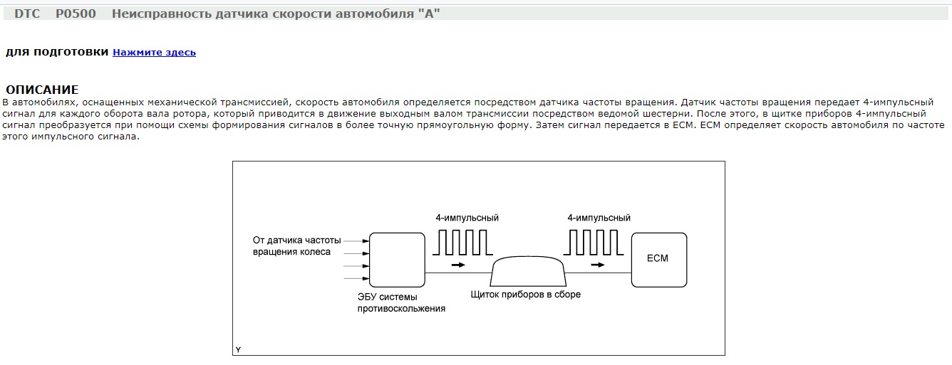

Коррекции форсунок сейчас в норме. Коды переписал,ЭБУ их запомнил,адаптацию регулятора тоже сделал. Все ошибки стерлись,и после нескольких пуском и прокатов не появились,кроме Р0500 Неисправность датчика скорости автомобиля "A" При чем эта ошибка вываливается сразу после цикла Старт-Стоп-Старт ни куда не передвигаясь..

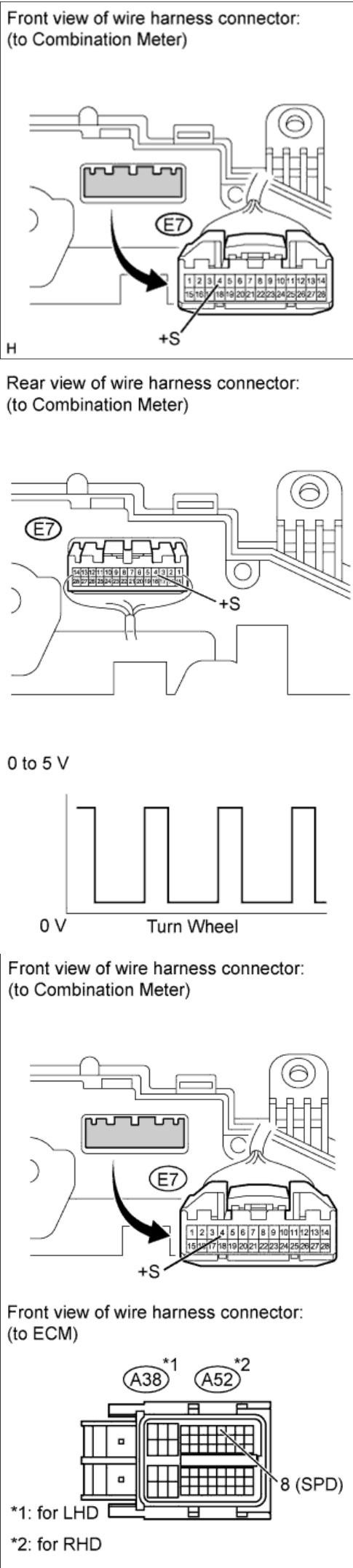

У кого есть схема на этот авто,подкиньте пажалуста. Нужен именно участок от Панели приборов до ЭБУ ДВС.. В блоке АВS скорость всех колес присутствует и одинаковая,в Панели приборов ошибок нет,скорость показывает так же как и ABS. Значит что-то оторвали между панелью приборов и ЭБУ ДВС??7 Или есть другие варианты??

Сегодня опять какие-то непонятки, на холодную все нормально было,по мере прогрева нарисовалась P0400-ЕГР, стерлась и вот уже в течении дня больше не вываливается,но стоит только заглушить ДВС и при запуске ошибка Р0500..

Спасибо Василич. А схему расположения штекеров сможешь скинуть??? А то как то не понятно.. В салоне ни чего не трогали,включая ЭБУ.. Снимали разъем с ЭБУ в моторном отсеке,потому как сложно отключить проводку со всех датчиков,отключали от блоков и АКПП и раздатки и всю косу вынули вместе с мотором..
