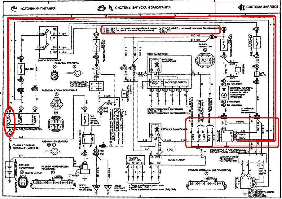

> Какой сигнал должен быть на проводе М?, генератор денсо с короллы

Перечитай тему, писали, (М) выход гены и задай себе вопрос :
- Как выход может повлиять на вход, когда он служит для определения нагрузки на двигатель по падению напряжения на этом выводе. А это используется для увеличения времени впрыска на форсунках, частоты ХХода двигателя, например при включении кондиционера и прочего, но НЕ ДЛЯ УВЕЛИЧЕНИЯ НАПРЯЖЕНИЯ выдаваемого генератором, а поддержания его в этих значениях, смысл поняли или нет?
Вам уже давали советы как минимум дважды по вашей проблеме,(оттого и советую перечитать тему), хотя напряжение 14.50в, это далеко не мечта, здесь оОчень тонко всё зависит от температуры за бортом.

Если вам уж так не жалко сжечь оригинальный РРегулятор, посоветую идею, а именно, в РРегуляторе обычного гены(S-IG-L) =(S) Сенсор-это напряжение по которому РРегулятор ориентируется о наличии его в цепи авто, так вот если его изначально занизить, соответственно и гена будет выдавать выше относительно того, сколько устройство регулирования "видит".
Предлагаю с +B силового в сам лично встроить диод или сопротивление между +B и входом в сам РР, тем самым вы поднимите напряжение зарядки, тем самым достигните, что добиваетесь.
Сожгёте, приобретёте ещё и опыт, а так скучно IG c L перемыкать..

Я тоже "обманывал" регулятор по цепи S, обычно в МБ есть пред с обозначением ALT-S, который как раз стоит в цепи S заменял для проверки этот предохранитель на пару диодов включенных встречно параллельно, чтобы не ошибиться с полярностью, обычно при такой подмене напряжение повышается от 0,3 до 0,7 вольт в зависимости от диодов. Алексей примерно аналогичное действие подсказал.

Я извиняюсь перед Вашим авторитетом, но в данном регуляторе терминала "S" нет. Поэтому "обманывать" его бесполезно, только менять.
