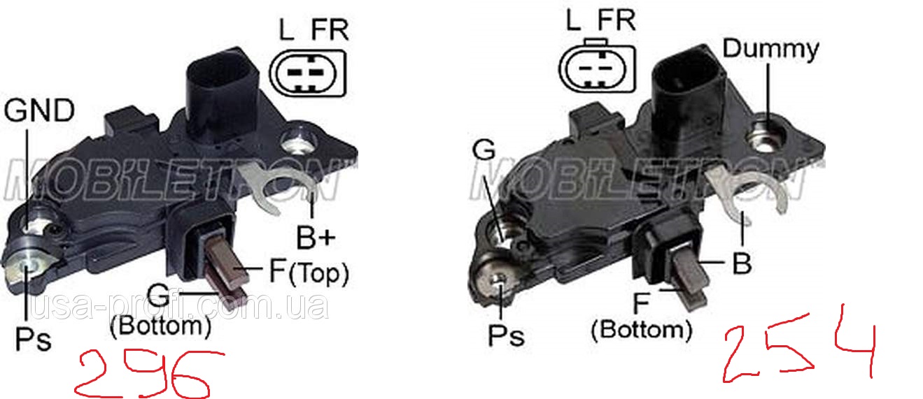

Хочу поменять регулятор-напряжения, в каталоге аналогами "бьются" два штуки от Mobiletron:
VR-B296
*B-Circuit
*Soft Start
*2.5 Second LRC
*Short Circuit Protected
*Voltage Set Point:14.6V
VR-B254
*A-Circuit
*For 14mm OD slip ring
*2.5 Second LRC
*Soft Start 30%
*Short Circuit Protection
*Voltage Set Point:14.5V
В чем разца? Что за A-Circuit и B?

Дата 7.01.2018 - 23:50
*A-Circuit и *B-Circuit отличаются тем что управление возбуждением осуществляется либо относительно минуса, либо относительно плюса.(одна щётка сидит на + или -) Зависит от типа проводимости регулирующего ключевого транзистора. Если используются MOSFET , то более дешёвые с N каналом. В принципе *А или *В не важно, просто у 254 есть плавное включение в работу т.н. soft start. Ну и если машина эксплуатируется в районах ближе к северу, то лучше Set point 14.6 V.
