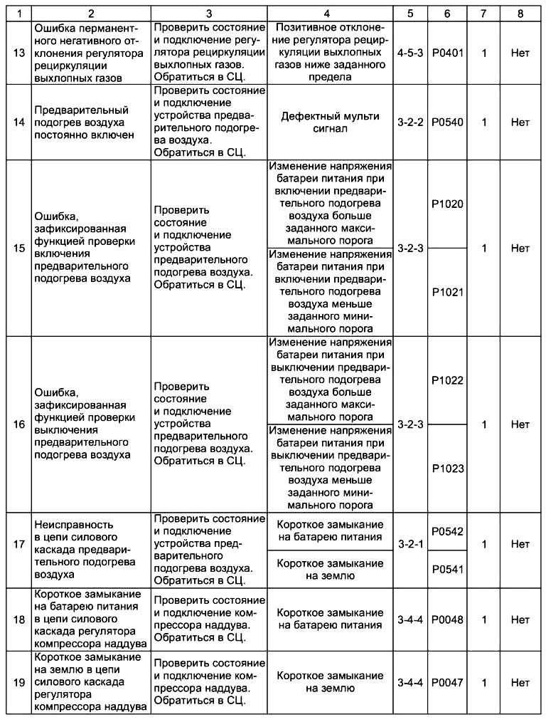

Доброго времени всем, Урал 2017г двс восьмерка ямз656 эбу М240 ограничивает обороты до 1500, моргает чек, сканматик из ошибок показывает только Р1022 (неизвестный код ошибки, в таблице кодов ошибок такого эбу такой ошибки нет, правда таблица от 2012г, но оф сайте абита) ошибка трется и тут же отлавливается обратно, блинками моргает равномерно, не могу определить ошибку, по параметрам ничего криминального не нашел, в параметрах нет флага педали тормоза, не посмотрел присутствует ли физически такой датчик, завтра опять буду кроить время доехать до этого авто, есть у кого мысли по этому поводу поделитесь пожалуйста.

Павел, тоже попадалось, это от 650 на этот двс коды не совпадают.

Сегодня проверял только "горный тормоз", сама лягушка и концевик исправны. Ошибка разумеется никуда не пропала. Читаю литературу по ссылке Владимира Борисовича, прихожу к мнению, что имеется фаза два зафиксированная после одного из трех последствий, аварийного перегрева двс, перегрева воздуха после онв, аварийный перегрев топлива, или совокупности этих последствий. Во вкладке моточасы видел максимальную температуру ож 183 градуса, в дате соответственно таких значений не видел, может здесь собака зарыта, завтра если свободное время будет опять поеду проверять свои соображения.
