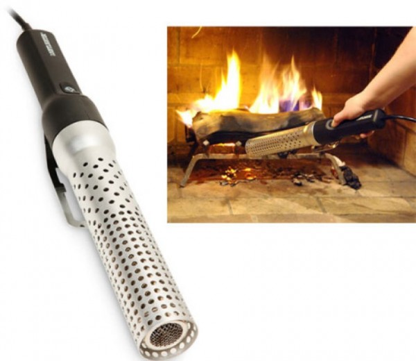

Можно взять за основу реле времени,реле контроля пламени и электрозажигалку
http://blogdevice.ru/novinki/elektricheska...-i-mangala.html
Это всё описанное заменяет или котёл либо фен. Общее факел пламени.(камера сгорания)+ дымоход через топку. Самая первая мысль об описании и способа розжига возникла, главное безопасно в плане наличия самого наличия пламени и прочего, продувка при наличии дров это палка о двух концах=либо разожгёт их или потушит ?
Сколльььззззкооо всё, ..
Дата 11.01.2018 - 22:13
Фен котел не заменяет,реле времени включает фен в назначенное время и тот при Т 600°С зажигает топливо, реле контроля пламени и реле времени ограничения работы откл его при розжиге дров или аварии фена.
Добавить ещё механический регулятор тяги первичного воздуха печи.
Задуть огонь нагретым воздухом до 600°С не реально, а для предварительного подогрева вторичного воздуха для дожига пиролизных газов- здорово.Полное згорание,экономия дров,чудо печка!
Себе уже захотел такую сделать.
