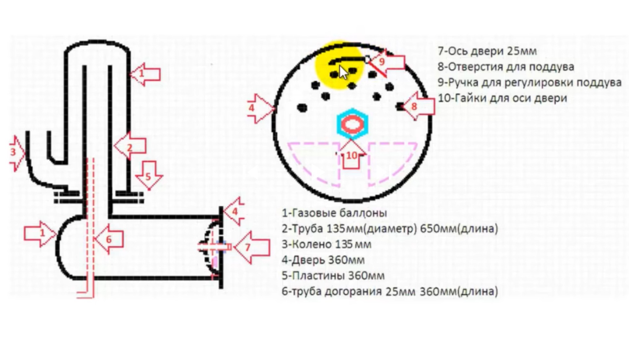

Такое возможно, только при отсутствии колосников или неправильно изготовленных с большим растоянии щелей,

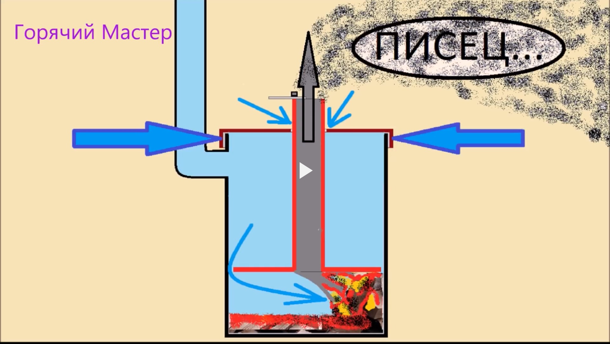

Печи и котлы верхнего горения типа бубофоня опасны для жизни из за возможного опрокидывания тяги.
Печь изготовлена из куска 500 мм трубы длинной 1 метр,колосники=из арматуры д40мм поперечные палки через 7-8 см на всем протяжении печи,на высоте от нижней части примерно 13-15 см. Фотку сделаю завтра. В принципе печь закрывается не 100%,но довольно герметично,что бы потухнуть после 1 часа после розжига,но если прошло 2-4 часа и запас жара уже приличен,то при очередных подкладках,закрываю и дверку и поддувало наглухо.. За счет 6ти метровой выхлопной диаметром 240мм примерно,горение происходит без затухания..
Честно говоря я в такие подробности не вдавался,но как может поменяться тяга?? Если низ балона герметичен,а розжиг верхний +поршень сверху..

Бубофоня Вас убьёт. http://youtu.be/pRrCe5eqw2w

Бубофоня Вас убьёт
Забор воздуха для горения,нужно взять с улицы,через метал рукав. А что касаемо сырых дров,то с этим фактором уже не одну тысячу человек переселили на ПМЖ на разных погостах.. Тут уж думай что делать, сам себе режиссер.

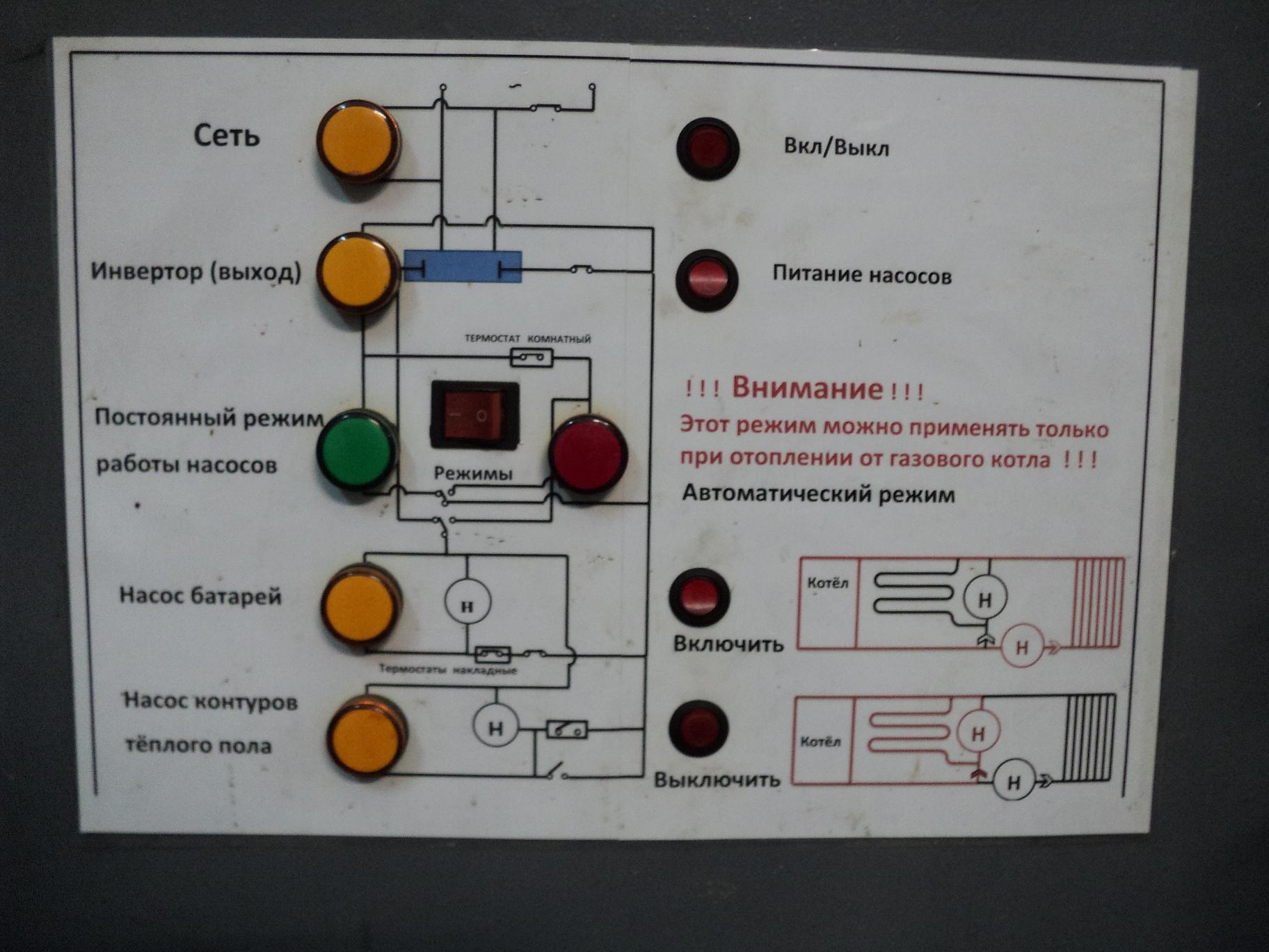

Цитата (колдун @ 11.01.2018 - 18:44)
Нарисуйте схему отопления гаража.
Да вот она уже у меня нарисована на шкафу управления smile.gif .

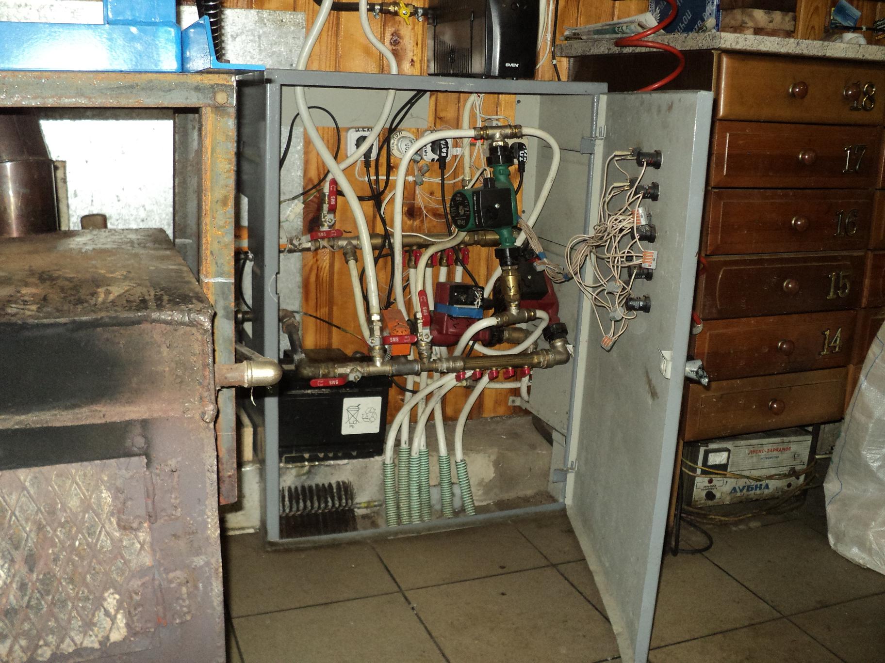

Поближе...

Вобщем на печку сверху приварен бак для антифриза. Имеется три циркуляционных насоса - насос батарей, насос тёплого пола и аварийный насос. Сначала работает насос батарей, когда температура антифриза близка к закипанию включается насос тёплого пола. Управляются насосы накладными термостатами. Третий (аварийный) насос (на схеме не указан - ставил позднее) срабатывает вместе со звуковым сигналом от датчика уровня в расширительном бачке (тоже гонит в котёл холодный антифриз из тёплого пола).
От использования термостатических смесительных клапанов отказался. Кипяток в тёплый пол не подаётся за счёт смешивания антифриза из котла с обраткой тёплого пола в пропоции 1:3.
