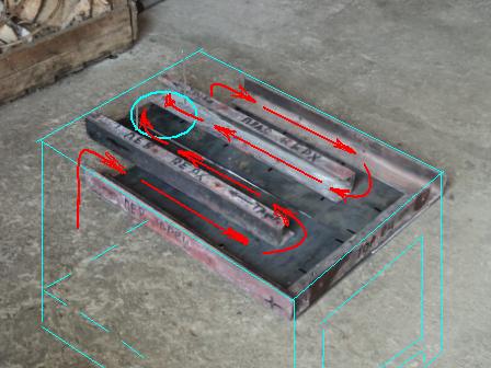

А это находится под верхней стенкой. Металл 5 мм. Раз в три года приходится менять. Кстати, как сказал Геннадий, неплохо бы по бокам вверху приделать подвод горячего воздуха для дожига пиролизных газов....
