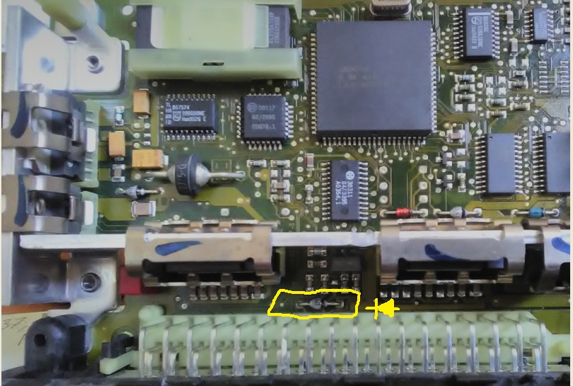

Ситуация зашла в тупик.. Нет питания ДПКВ,масса и сигнальный ну и питающий провода целые до ЭБУ.. С ЭБУ нет выхода 12в на питание ДПКВ, при этом искра,импульс на форсунки,питание ДПРВ и сигнал от ДПРВ присутствует, а ДПКВ молчит..
Каким образом это реализовано в схеме ЭБУ, если первый элемент от пин + ДПКВ- диод и дальше проследить по схеме не получается,куча радиаторов и вообще не понятных элементов.
Можно подать +12в отдельно на ДПКВ ???

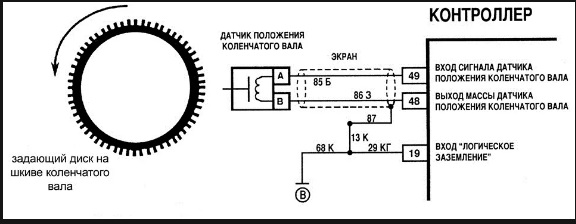

Может с ЭБУ и не должно ни какого +са подаватся на ДПКВ ???
Вот такая картинка попалась в нете,и по контактам ЭБУ схожа с саабом.
Дата 9.02.2018 - 18:51
Так это индуктивный датчик, ему напряжение не нужно, он его сам переменное вырабатывает.
На "48" и "49" должно быть сопротивление этого датчика, а импульсов нет с него ? Может зазор большой или датчик повреждён.

ХЗ пока,другим авто занимаюсь,датчик напарник уже снял для осмотра,но когда стоял на месте,осцил молчал. В понедельник попробуем, 870 Ом присутствует. Ротор на КВ был засрат каким-то гамном, ну я его по продувал с компрессора,даже рисунок хорошо стал виден.

Ещё попробуй датчик как он магнитится на всякий случай, должен свой вес удерживать обычно, но если загажен был реперный диск, то всё же из-за этого. Попробовать ещё промыть задающий диск датчика чем ни будь и продуть воздухом, что бы сигнал "красивый" был.

Вообще плата блока напомнила ЭБУ Bosch, например ВАЗ-2110.
Вот сравнить http://mysintra.3dn.ru/_pu/0/82261911.png
