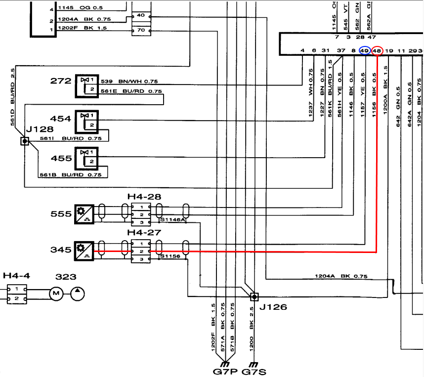

Цитата (evgen58 @ 9.02.2018 - 12:43)
Вот такая картинка попалась в нете,и по контактам ЭБУ схожа с саабом.
Цитата (picnic)
На "48" и "49" должно быть сопротивление этого датчика
Жень, а правильно впрыск смотришь ?
48-49 - это для Motronic 2.8.1 (49-внутренняя масса ЭБУ)

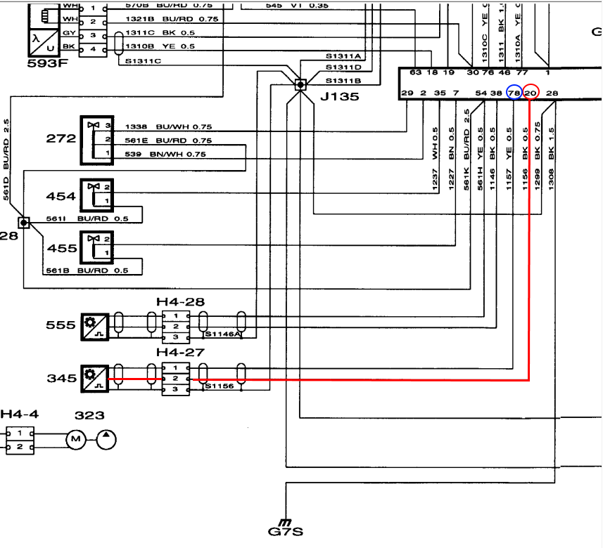

Дата 12.02.2018 - 17:14
для Motronic с OBD-II, это 20 и 78 (78-масса в ЭБУ)
Дата 12.02.2018 - 17:16

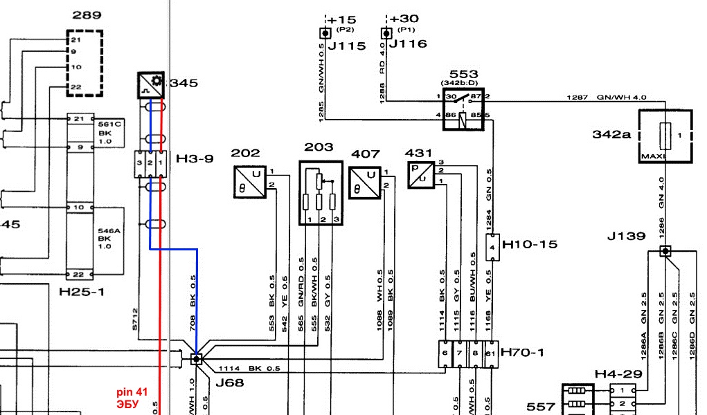

а для Trionic и Trionic OBD-II, это 41-й pin, а масса на кузове

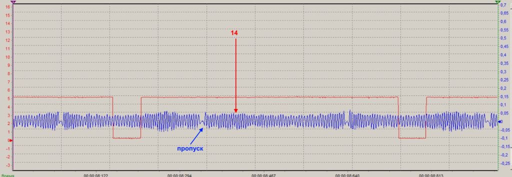

Дата 13.02.2018 - 13:05

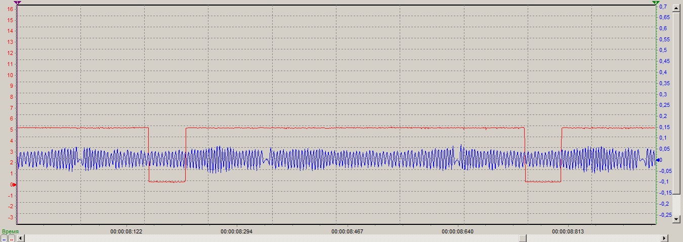

Сигнал ДПКВ какой то не понятный,как обрубленный по верхней части.
Какая амплитуда сигнала по напряжению обычно на таких ДПКВ???

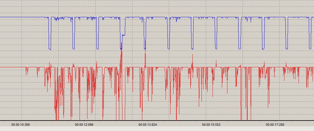

Дата 13.02.2018 - 15:20
А если к осциллу только сам датчик подключить и посмотреть сигнал ?
Что бы узнать, сам датчик такой сигнал выдаёт или ЭБУ его так срезает.

Еще раз на пальцах,объясни. С отключеным ЭБУ и крутить стартером?? Или еще как??

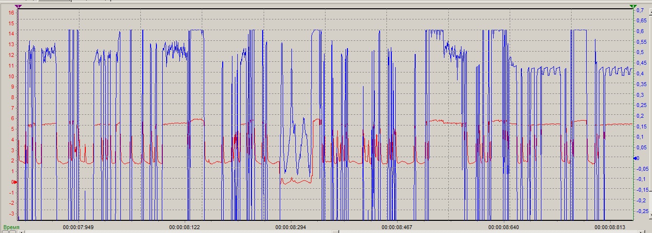

Да мне тут больше говна сам Диско подсовывает,только я настроил сигнал с ДПКВ, ДПРВ какую-то хрень начал рисовать, Целый день уже кружусь с этой помойкой..

А это ни чего не меняя в настройках Диско,просто подключил ДПКВ к ЭБУ
Выложи скрин целого окна осциллографа, чтоб крутилки и шкалу напряжения видно было. И расскажи как подключался. Куда какой провод, включая массы. Толпой разберёмся.
Пока отвечал, сообщения вклинились.
ДПРВ замечательный сигнал. Только настораживает напряжение - больше 5 вольт. Обычно чуть меньше.
А ДПКВ от -0,05 до +0,05 - это не нормально. Контакт у щупов точно нормальный?
Синхронизацию бы сравнить с эталоном.
Я бы зазор проверил: 1,0 ± 0,7 мм
Из букваря: "Сигналы напряжения и частоты от датчика положения коленчатого вала зависят от частоты вращения двигателя. При скорости холостого хода вход датчика составляет 5-10 В переменного тока, 725 Гц. При 2500 об/мин он составляет 15-20 В переменного тока, 2400 Гц.
