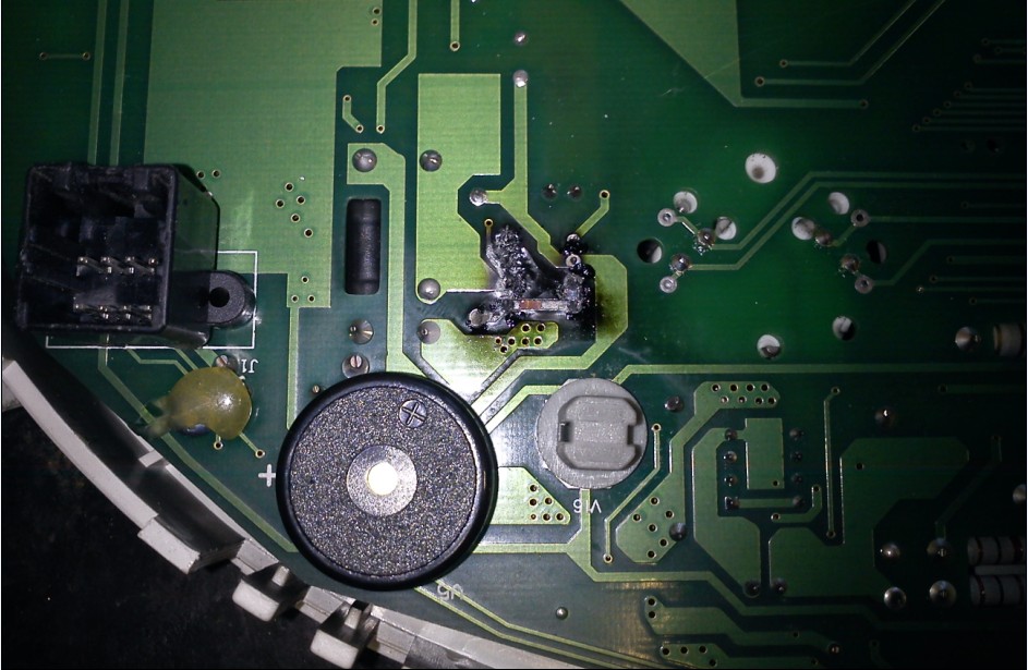

Релюху этого борта поменять, генератор импульсов у них общий, а выход на реле два, на каждый борт своё. Реле правого борта и реле левого борта указателей поворота.
Прежде, если подать из вне +плюс на цепь поворота, померять ток-сравнить, нет ли КЗ по борту?

Сегодня все это проверю,дело в том что аварийка работает нормально.
Дата 29.01.2018 - 20:10
Сегодня поменял местами реле на повороты и заменял другими.Также проверил и заменил лампочки на повороты.Проверил массы,что рядом с правым блоком,на кронштейне реле стартера и у щитка приборов,внизу.
Если после включения зажигания постоянно загорелась контрольная лампа правого поворота и некоторые контрольные лампы то левый поворот начинает работать с перерывами.Заметно греется второе реле в верхнем ряду.Завтра им займусь и еще раз проверю пайку.

Панель приборов,ждем когда купят.
Дата 12.02.2018 - 18:26
picnic,samarik спасибо за помощь.Панель приборов до сих пор не купили.Ездят в слепую.
