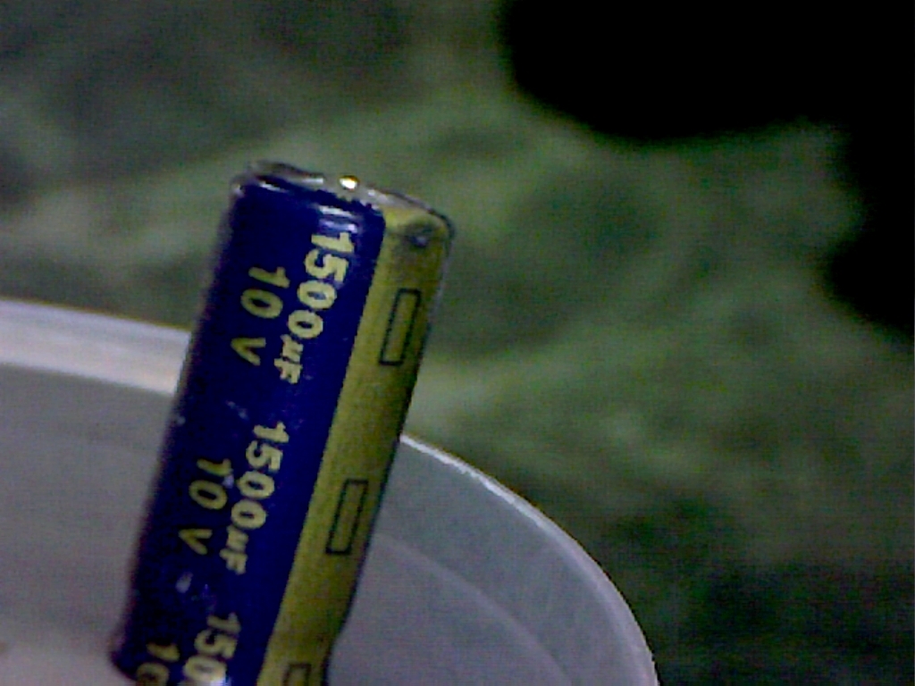

Т.к. проблема возникала только после отключения напруги в доме, а с этим последние пару лет все ок (тьфу два раза), то особых неудобств не испытывал, т.к. в те редкие случаи незапуска уже знал что нужно выдергивать потребителей (мышь, LAN). Но до новогодней покупки блютуз-наушников в этом году, она потребовала установку в usb блютуз-адаптера. С ним комп перестал запускать даже без отключения 220в в доме.
Как и советовали в теме, проблему следовало искать в пониженном дежурном питании. Фактически я сам прошел мимо полученной мной же информации, т.к. в самом первом сообщении написал
... на зеленый провод разъема питания на материнке, на нем присутствует 3,6в до запуска системника
Дежурка, конечно, не зеленый провод, а фиолетовый, но если до запуска системника единственным питанием должно быть 5в на фиолетовом, то и на зеленом должно было быть столько же. Замер напряжения на фиолетовом это подтверждает, его сделал пару дней назад (до ремонта), на нем были те же 3,6в что и на зеленом проводе. Причем напряжение плывет в диапазоне 3,3-3,6в реагируя на отключения потребителей с usb.
Только под лупой заметил что один кондюк на плате БП имеет слегка заметную выпуклость, он оказался в цепи дежурного питания. Аналогичный не нашел, выковырял из какого-то древнего БП номиналом 2200мкфх10в, его и поставил. Дежурка поднялась до 5,03 при всех подключенных потребителях, а с ней вернулся безотказный запуск при любых условиях.
У испорченного кондера замер тестером в режиме омметра на пределе 200к показал следущую картину, рост сопротивления по мере заряда конденсатора перемежался кратковременными скачками в бесконечность. Подменный так себя не вел.
