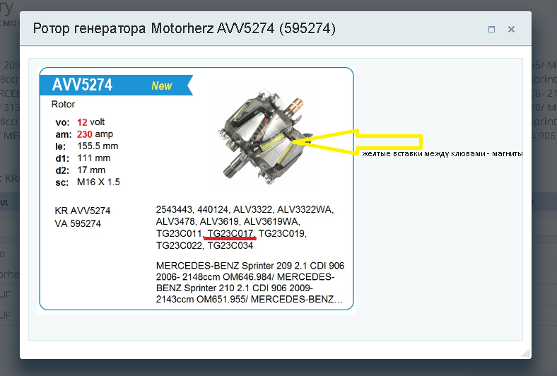

Андрюша, стыдно должно быть, утверждать, даже слегка не погуглив вопроса. Если я не знаю о чем-то, то это не значит, что такого не бывает. Был тут на форуме один такой валенок, автомехаником назывался.... именно в таком ключе все вопросы и ответы. Но Вы-то все-таки профессионал.... Присоединённое изображение (нажмите для увеличения) ![]() |

| Андрей |
Дата 29.01.2018 - 21:50
Сережа, в этой теме, Вы свой высокомерный ключ, к сожалению, не туда вставили...
Здесь, в работе, пока подобные роторы не попадались. А по фоткам с интернета особо много не рассмотреть... Так что, благодарю за пояснение. |

| Андреи81 |
![]() Приднестровье г. Бендеры Профиль Группа: Старики Сообщений: 1072 Пользователь №: 27655 На форуме с: 7.11.2013 Имеет предупреждений: (0%) ![]() |
К.Кольца как раз раздельные,снимать там генератор,тот еще цирк,видимо попал я в "Фазу" т.к. зарядка в норме,теперь буду на каждом якоре отмечать полюса,и "щупать" отверткой,хотя перепутать сложно,один поводок короче,другой длиннее. |

Но не однократно замечал ,как-раз таки на спринтах (да вроде и на "бусиках" МБэшных) что при обрыве L(lamp) терминала , даже при слабой перегазовке генератор запускается ... Спасибо всем за интересную темку. |
| окей |
Дата 2.02.2018 - 23:32
![]() far space Профиль Группа: Старики Сообщений: 399 Пользователь №: 28324 На форуме с: 26.01.2014 Имеет предупреждений: (20%) ![]() |
На более старших моделях магнитов нет, при перегазовке запускаются от остаточной намагниченности ротора, даже без подключения лампы. На новых генераторах магниты в роторах стоят не для запуска, а для повышения мощности генратора. Сдругой стороны, даже если выйден из строя регулятор, за счет магнитов, может работать генератор, обеспечив минимально необходимую мощность для работы авто. И если такой генератор запускать на стенде без нагрузки, то будет перезаряд. |
