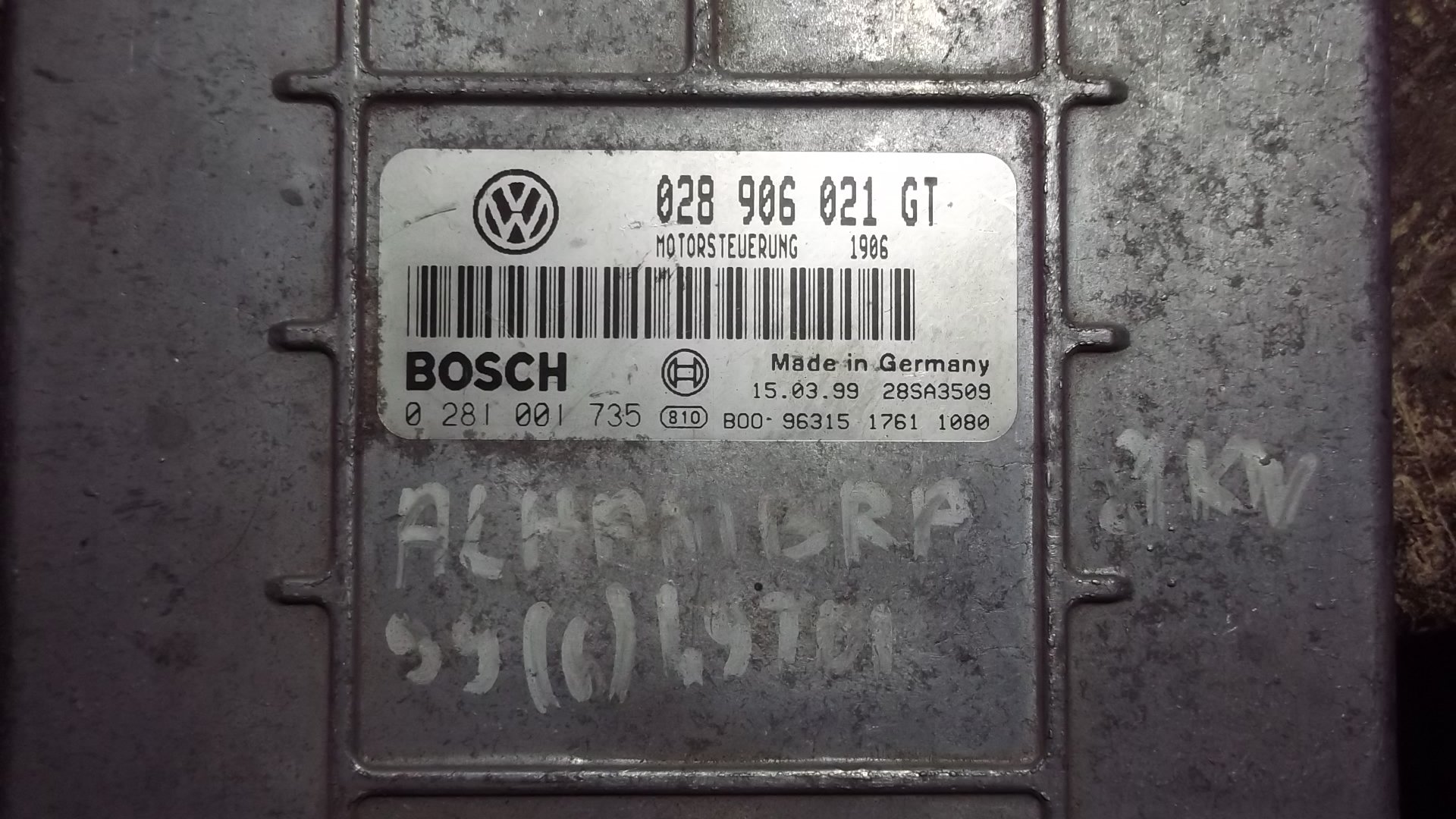

ВО,работенку предложили,взять мотор TDI AHU от а.м. Sharan VIN WWWZZZ7MZWV024741 и поставить его на VW T-4.
В принципе ничего такого,только вопросов полно,во первых нужен ли для работы ЭБУ электронный датчик скорости,да и само ЭБУ вызывает подозрение(мягко выражаясь,авто 97-г,на ЭБУ надпись 99-г,((фото ниже)).
И разве в ЭБУ этого мотора,датчик абсолютого давления стоит,и тем более в ЭБУ???,турбина то простая,с перепускным клапаном без геометрии,а сверху ЭБУ штуцер под шланг.
Далее по схемам ЭБУ соединено с приборкой,будет ли оно вообще работать без приборной панели(фик с показаниями датчика температуры О.Ж.).
Потом ИММО,блок есть как и рамка на замке,но ключ говорят расчипован,может поэтому мозг не родной?
Все что мне показали,это отдельно турбину,ЭБУ,двигатель и проводку на Шаране,клянуться kto.gif что его

Владелец скорее генератор идеефиксов tongue.gif ,но деньги есть,спрашивает а если еще геометрию добавить на турбину,я его послал к чиптюнинхерам,пускай найдет и поспрошает как из 90-лс. сделать 130-лс,и сколько будет ходить движок.
Все таки интересует вопрос о мозгах,скрестить то их реально,фишка подходит,смущает надпись Альхамбра на ЭБУ,и мощность 81-kWh,собрать подключить не такая проблема,вопросы остаються с иммо,приборкой и датчиком скорости.Какое там ЭБУ должно быть? ,с вакуумным датчиков внутри или нет?

В общем,его ЭБУ или нет до конца не ясно,я посерфил по сети и выяснилось что ЭБУ для AHU и AFN однотипны.Штуцер на ЭБУ это все-таки ДАД,на впускных патрубках,после турбины,рядом с датчиком температуры впускного воздуха есть штуцер отбора давления,это походу с него.Снят чип или нет то-же выясниться после сборки всей системы,наличие рамки и блока ИММО ничего не говорит,разобрать мозги и слить флеш у меня нечем,программатор у меня RCD,через COM порт,не полезу я туда.
Если владелец согласен на мои условия,вырежу из общего жгута ЭБУ и кину на мотор,не трогая штатную проводку,приборку подключать не буду,вместо индикаторов чек,свечи итп,поставлю св. диоды и буду пробовать заводить.
