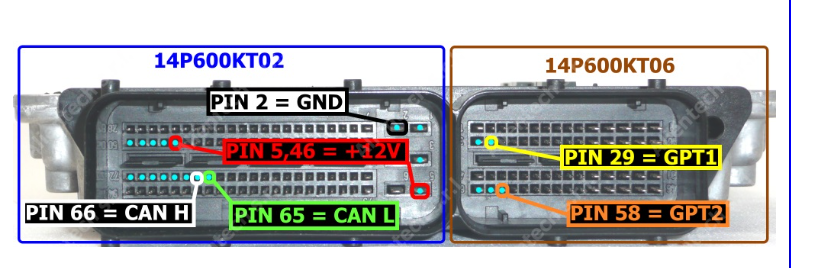

Насчет нивы усвоил, а в принципе как это определяется, есть оно (это GPT) в данном эбу, или нет. В хелпе комбика этот момент не определен:
чтение пароля ЭБУ Bosch GPT возможно только при использовании адаптера DiaLink.
И весь хер. На самом эбу, что ли, должны быть написаны эти буквы?

По парт номеру или ещё как определяешь тип эбу, Смотришь подключения - https://wiki.obdtuning.de/index.php?title=Kategorie:Bosch Есть гпт_ подключаешь. Как правило это на свежих авто, года с 2014.

Там ещё и сиеменсы можно жмякнуть.)) В любом хелпе по подключению смотри если есть гпт значит есть. Нет так и без него.

Для этих без GPT читается, но можно и через GPT.
Цитата Сапелина:
Пароль ЭБУ 17.9.71 можно считать не только через GPT, но и без оного.

Какой ГПТ. нет там его

Наверно такой-же самый, куда он делся? Просто мы его не видим, так как пока не нужен, а он есть.) Я "за что купил у Сапелина", за то и продаю. Нет оснований не доверять ему.

Значит я ошибался, Олег (РСМ) ответил что во всех бошах есть ГПТ. Вобщем всё равно как я понимаю что если в схемах подключения нет этих соединений То можно обойтись простым подключением
