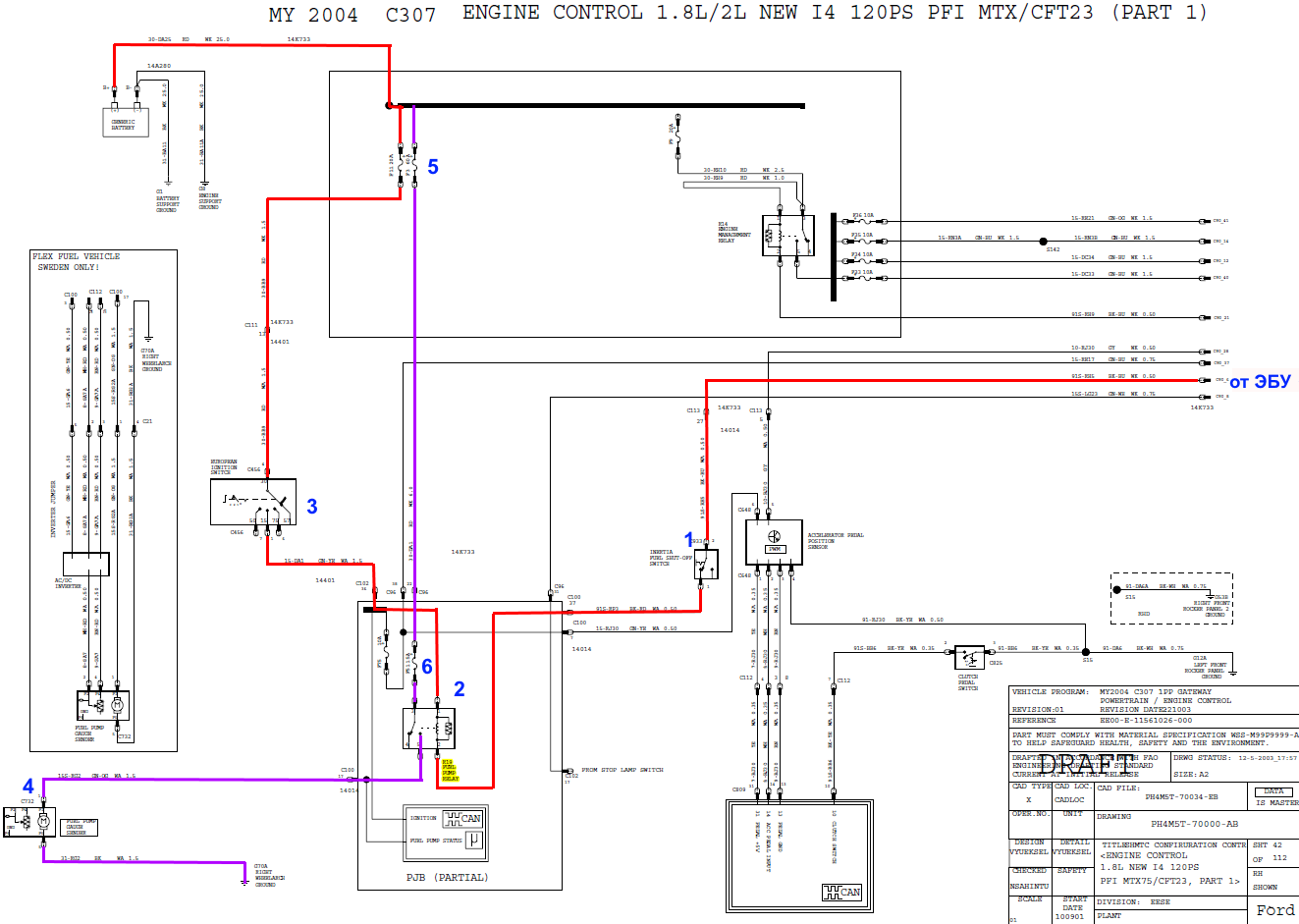

Дата 7.02.2018 - 16:05
Цитата (evgen58 @ 6.02.2018 - 19:38)
Не срабатывает бензонасос,нет управления реле,на прямую бензонасос работает.
Есть у кого схема??
Если я взял правильную схему, то (нарисовал красным)
- управление реле бензонасоса 2 идёт через "волшебную кнопку" 1 минусом от ЭБУ
- питание управления идёт от АКБ через пред F11 и замок зажигания 3
- питание самого б/насоса 4 (фиолетовым) идёт через преды F3, F51 и само реле 2.
Где, что отсутствует ?
