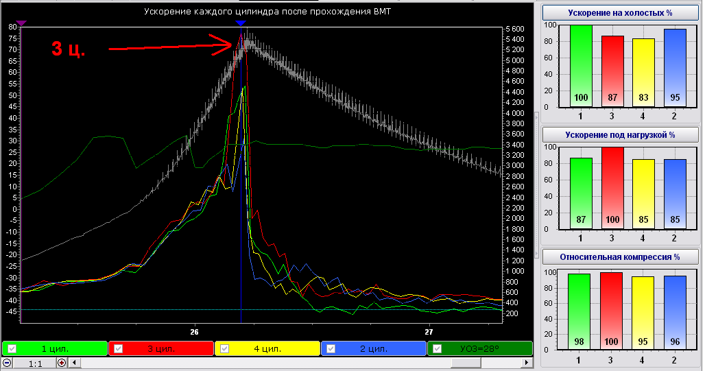

Позавчера тоже была Калина М74 е-газ с раскачкой оборотов на ХХ и плохой тягой. Из ошибок в сохраненных пропуски зажигания по -1,-2,-3 цилиндрам. Устранил все только установкой зазоров на свечах порядка 1 мм. А обратился он ко мне еще дня за два - на втором цилиндре ВВ провод сопротивление "ноль", на первом за 30 кОм. Отправил за новыми ВВ проводами. Вот он объявился через пару дней и сказал что замена ВВ не помогла.... kto.gif Как оказалось еще зазоры на 3х свечах были от 0,6 до 0,8 мм.
В заключении всех мероприятий сделал тест "Ссс". Полностью в работе оказался только третий цилиндр. rolleyes.gif ДумаетЦо - форсунки бы нужно помыть/поменять. Эта бедная смесь в нагрузке/ускорении потухоньку гробит дохлые современные ВВ провода (уже неоднократно попадались проблемные ВВ провода по сбойным цилиндрам связанным с проблемами ГРМ) бОльшим разрядом. А свечи, думаю так, он "поплющил" сам когда выкручивал и "бросал" их на какую-то твердую поверхность (железный стол или что-то подобное).

Ну мерить сопротивление ВВ проводов дело не благодарное, сам не раз накалывался, соп., было 5-10 Ком. а был протрой, так что мотор тестор рулит, да и форсунки проверить МТ очень быстро можно, брызнуть быстром стартом или очистителем карбюратора и посмотреть осцилку.
Дата 11.02.2018 - 21:04
Мотор-тестером и смотрю сначала, это удобнее, точнее и проще. Все остальное потом.
Думаю, этот метод тут не совсем прокатит - нехватает топлива только на ускорении. На двигателе электронная педаль. Пока чуть-чуть брызнешь и до газульки добежишь, двигатель все скушает. sad.gif
