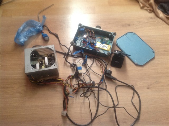

Делал для себя так как на фото:
БП от компа ,литиевый АКБ и зарядное для него,видео регистратор,датчик движения инфрокрасный,датчик удара на герконе,ардуино, модуль М590Е
Постановка и снятие с охраны с сотового телефона, при срабатывании звонок или смс на заданный номер телефона и конечно видеозапись на регистратор

Такая как на фото круче выглядит и стоит 700₽,но она ещё и ммс фото воришки или мышки пришлёт (без обид)
Мне в гараж ночью соседская кошка котят натаскала,пришлось от пир датчика отказаться.
Свою делал под себя и для себя со своим скетчем и печеньками .
Тебе нравиться ширпотреб-флаг в руки.

Ну и зашли бы на Али,многим из нас проще собрать самому чем ждать с Али,вы же не написали что хотите именно купить готовое,вы написали что мы используем и какие у нас мысли,они и были вам изложены.
А "бородень" .. это когда на столе,а когда датчики индивидуально под местные условия и все стоит на своих местах,никакой "бородени" нет.
Я посмотрю на работу вашей готовой и красивой сигнализации при -5 и в других условиях наших гаражей/боксов.
