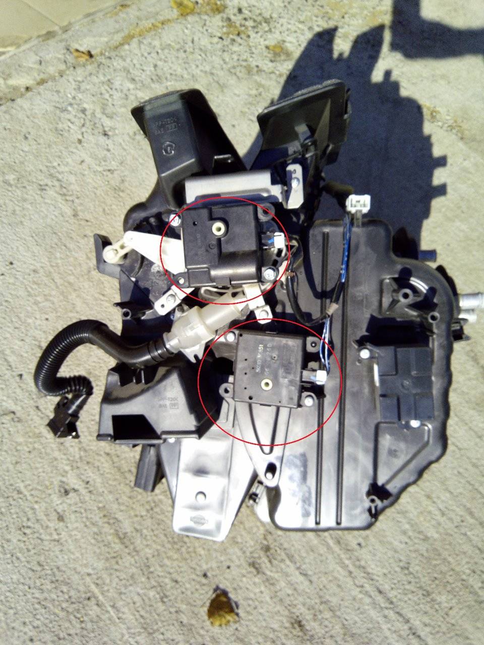

вот мотор с климата правого руля. У меня этот мотор расположен с другой стороны. Отсюда и "обратная" работа. Буду пробовать вскрывать сам привод (коробочку), и менять полярность (направление вращения) установленного в нем электромотора. Главное чтобы был простой мотор только с "+ и -"

а вот механизм, которым от привода приводятся в действие заслонки направлений потока

По подсказке одного глазастого человека, привод похоже универсальный. На схеме теан (ПР и ЛР) этот привод идет с одним партнамбером, а на реальных фото корпусов климата они установлены с разных сторон.
Но если присмотреться внимательно, то видно, что крепежный кронштейн привода расположен на разных сторонах привода. Достаточно переставить ось с рычагом на другую сторону и развернуть/перевернуть в креплении привод на 180гр.
Теперь все встало на свои места.

Нужно разбирать,может в внутри задающий диск есть,и если не выйдет с полярностью мотора,то выйдет с самим диском,или как там реализовано.
Хотя по уму думаю кодировка блока.

вскрытие покажет
Дата 22.02.2018 - 10:33
Не так там все.. Рычаг привода и упор внутри привода изготовлены зеркально, Электрика подойдет при изменении полярности,а механику придется родную искать и восстанавливать.
