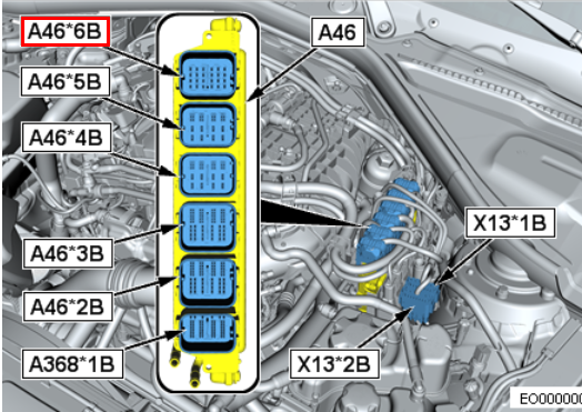

Разъёмчик 6В на форсы снимал, когда мерил ? ... или предыдущие умельцы не всё до конца воткнули.

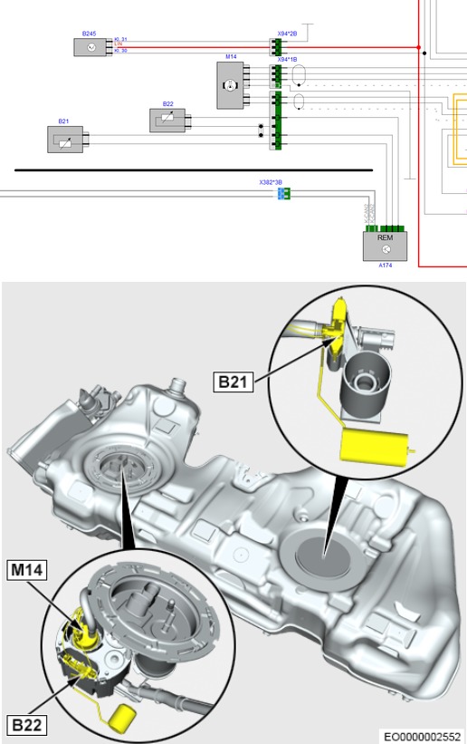

Дата 5.03.2018 - 12:19
Юр, так там указатель среднее и показывает.
Сталкивался с подобным, когда перекачивать и перестало. По указателю что то около четверти бака, а двигатель сдох.
Дата 5.03.2018 - 13:02
Не уж-то тупо среднее показывает на авто такого класса и года, да ещё и показания каждого датчика обрабатываются целым модулем.
Что-то я сомневаюсь, что немцы не внесли поправку на дурака при опустошении одной половины kto.gif .
Тут в чём ещё прикол! На Бэхах если один из двух датчиков резко меняет свои показания , он в щитке записывается в неисправные и процент поправки с него резко снижается!
... А тут откачали бензин ... и естественно щиток отказался резко менять показания , делая упор на левый датчик...
