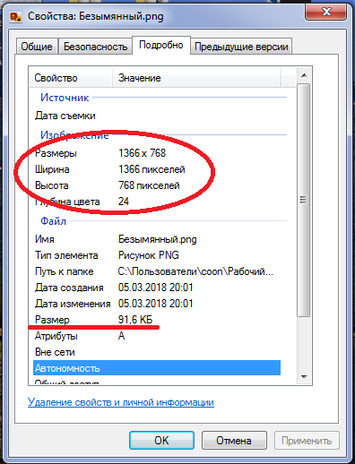

Дата 5.03.2018 - 18:13
Цитата (Костич @ 5.03.2018 - 19:35)
Не позволяют мне пока приложить файл больше 300кб.
Сохранил с помощью paint, скрин рабочего стола (всего) в виде png.
Получилось 91,6 кБ.
