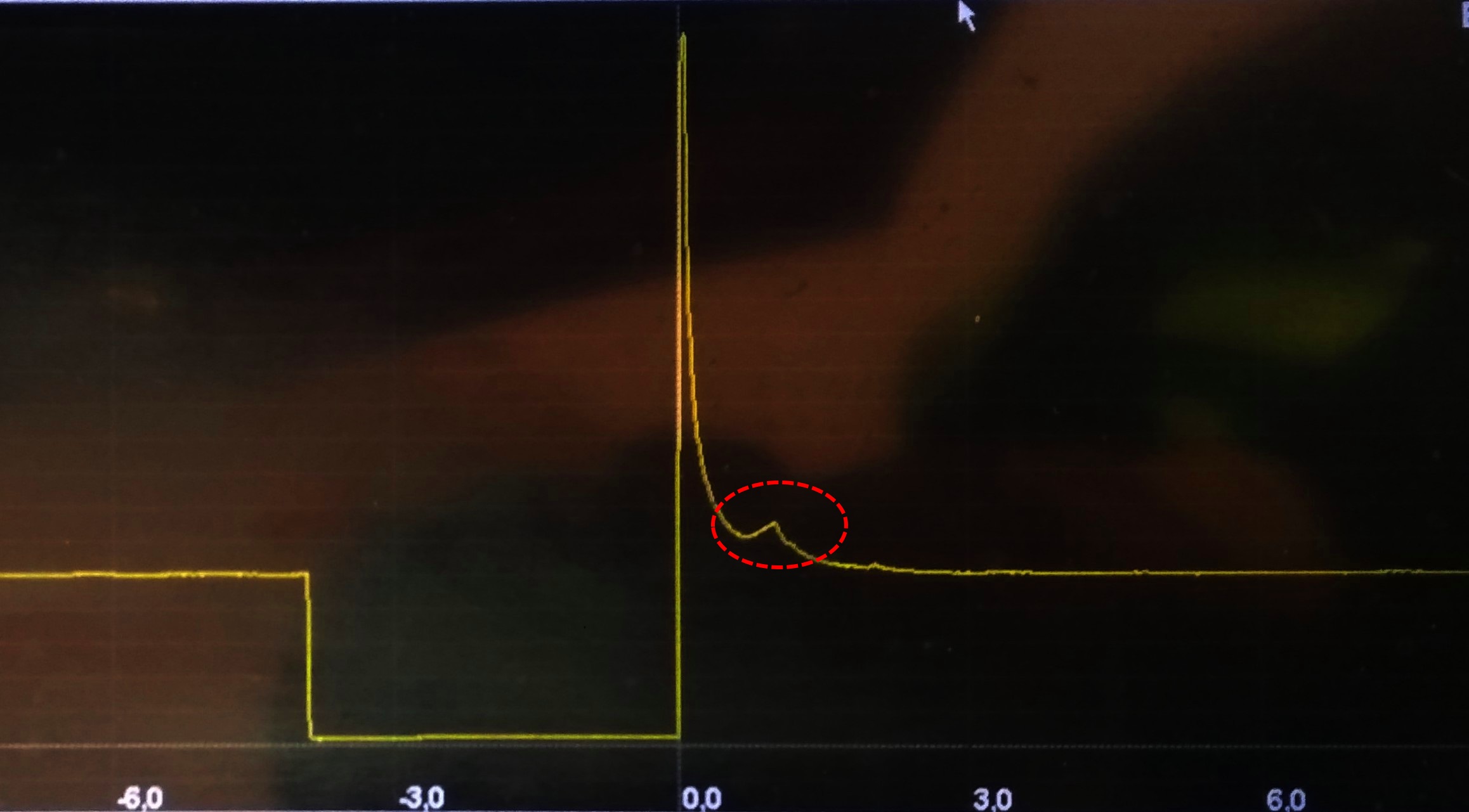

Для справки ТС, острый горбик можно легко получить на форсунке находящейся вне двигателя, поэтому направление указанное BBM в самом начале вполне обоснованное:

Цитата (Костич @ 5.03.2018 - 16:37)
На осциллограмме  большой и резкий горбик в направлении на 14 "часов".
Теперь хоть видно.
При температуре возникновения неисправности (после прогрева) измерьте мультиметром сопротивление катушек исправной и неисправной

Дата 6.03.2018 - 06:14
А мне что то подсказывает, что проблема в железе двигателя.

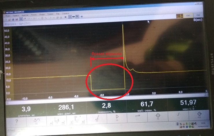

Чтобы обвинить драйвер, желательно хоть раз поймать кривую осцилку. "Горбик" не в счёт, он зависит скорее от форсунки, чем от ЭБУ. То что осциллограф выловил максимальное время впрыска 281,1 мС - это, возможно, его глюк.
В данном цилиндре каждый раз такое кажет, а в других ни разу?
Как может повлиять прошивка на время впрыска в одном цилиндре? Тем более только на горячем двигателе.
Цитата (Костич)
маска на пропусках стоит
Это как? Имелось в виду - отключена диагностика пропусков воспламенения в маске ошибок?
И всё таки, очень рекомендую освоить тест эффективности работы цилиндров. По нём в течении нескольких минут становится яснно, что виновато в пропусках - система зажигания, система топливоподачи или механика двигателя.
Если все равно, есть полная уверенность в виновности ЭБУ, то перед тем как лезть в него с паяльником, лучше записать побольше осциллограмм. И внимательно их изучить. Если на всех кадрах будет такой же ровный рисунок - то нечего туда лезть.
