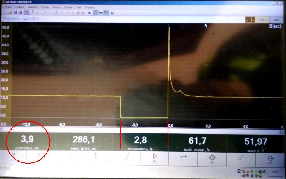

Судя по осцилке впрыск когда троит всё равно есть, топливо в цилиндр подаётся ! Если бы исчезали импульсы на форсунку с прогревом тогда да, либо драйвер или всё же ЭБУ видит считает пропуски и отключает форсунку на этот цилиндр. Но странно, что нет ошибок и пропусков по цилиндрам kto.gif

Паша, думаю больше всё-таки от тока через форсунку (но тут кинуть клещи видно не судьба). И если на других цилиндрах она работает нормально (хотя до конца из предоставленной инфы вообще непонятно, снималась ли осцилка на этой форсунке, переставленной на другой цилиндр), то я бы претряс жгут форсунок, включая разъём ЭБУ, на предмет окислов и потёртостей.
Для полноты картины увидеть бы импульсы с двух форсунок - исправной и "глючной", но, выпятив пузо, это сложно ...
Юра, я сильно не заморачивался с осциллограммами форсунок. Все равно по ним однозначного ответа не дать об исправности.
Снимается сигнал относительно массы с управляющего вывода. Получается, в покое на нём +12. В момент открытия, драйвер замыкает его на массу (на осциллограмме около 0). Время впрыска вышло, драйвер размыкает соединение с массой.
Всё, на этом влияние ЭБУ заканчивается. Всё что видим дальше - ЭДС самоиндукции. А горбик - это влияние движения иглы на ЭДС. Подозреваю, что это и есть истинный момент закрытия форсунки.
Хотя, ты тоже прав. Ток хоть и от ЭДС, но он там есть в этот момент smile.gif

При прогреве работает ровно, без перебоев, но после прогрева начинает хандрить одна форсунка. Появляется дым, троение на всех режимах. Максимальная длительность. 286.1 мс.! (АвтоасЭкспресс2)
Что-то я повелся на эту 286.1 мс... При таком открытии под 4 бар давления форса будет вливать не хуже ускорительного насоса карбюратора smile.gif. Не знаю что там "АвтоасЭкспресс" имеет в виду под этой максимальной длительностью, но видимо, точнее всего время открытия форсунки будет 3,9 мс. Что в принципе, в норме.
