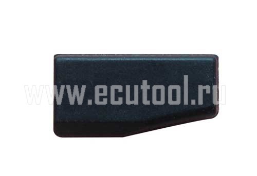

Дата 13.03.2018 - 12:16
Вот такую штуку выдает в качестве копии. Наискосок нагуглил 400 рублей стоит. Этот прибор для этих штук или тут другой прибор нужен?

Есть 2 варианта, 1й - копия, для этого есть спец оборудование и свои чипы, При этом берётся информация с родного ключа и переносится на копию.
2й вариант это берётся заводской чип и пишется непосредственно в авто. При диагностике в машине в первом случае вы видите 2 прописанных ключа, Во втором 3

Видов чипов много, Разные по моделям и годам

Дата 13.03.2018 - 16:28
Цитата (driver35 @ 13.03.2018 - 13:20)
Есть 2 варианта...
Этот для 2-го варианта.
