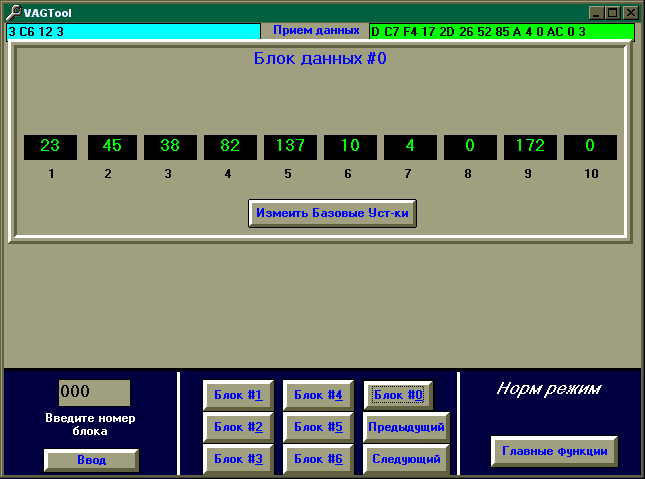

Помогите прочитать данные.В Эльзе по ауди должны быть.
Снято на Хол. Ход.

Когда то RP с моноджетом смотрел лог, оттудава осталось вот что:
Каналы:
1 byte Температура ОЖ (0°С - 160АЦП; 10°С - 135АЦП; -10°С - 185АЦП; 90°С - 20АЦПwink.gif
2 byte ДПДЗ (15...70 - 1.6°...7.6°)
3 byte Обороты (умножь на 25)
4 byte Воздух, температура (смотри ДТОЖ)
5 byte отклонение смеси от расчета(0=0.7 128=1.0 255=1.3)
6 short Высотная коррекция, если минус это уменьшает дозу бензина
7 short Адаптация чего?
8 short Адаптация управления ХХ по углу ДЗ
9 short Напряжение сети
10 byte Клапан продувки адсорбера, значение показывает долю бензина, идущую из адсорбера (ИМХО)

немного о типах данных что я тут привел:
byte - просто число от 0 до 255.
short - знаковое число от -127 до 128. Если в поле показывает значение меньше или равно 128 то это оно и есть, а если выше 128, то нужно из 256 вычесть его и получится искомое значение. Например если показывает 255 значит значение -1.
Вообще тут по адаптациям это мои поиски инфы, в них может быть ошибка, но другой инфы у меня нет wink.gif

про ABT я ниче не знаю, но похоже все тоже самое, во всяком случае база похожа.
температура около 85°
угол ДЗ около 5°
обороты 950
входящий воздух ~ 39°
лямбда пляшет недалеко от 1.0 (128) что есть гут,
высотная коррекция небольшая,
адаптация ХХ в 0, т.е. нет отклонения в положении заслонки на ХХ от табличных значений.
напряжение сети видимое ЭБУ ~ 11V (мало конечно, но у них у всех с этим проблемы... хотя ты можешь восстановить проводку чтобы правду показывал, т.к. чем ниже напруга тем больше коррекция при откртии форсунки)
клапан продувки видимо не работал...
хотя опять же некоторые блоки у тя могут по другому интерпретироваться, подожди что другие скажут smile.gif

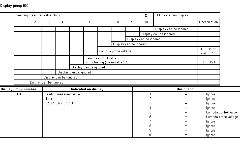

Цитирую фразу с дружественного форума по ААМ:
Любой вагтул. Входим в мотор(01). Смотрим - убиваем коды(02) (05). Машина прогрета, раб. на х.х. входим в данные08 забиваем нулевой канал(000). Там будет в строчку 10 трёхзначных групп. Смотрим пятую. внорме должно быть 110-140. если не в диаппазоне, входим в адаптацию(10) и забиваем 000. Комп спросит- адаптацию грохнуть?Ты ему- яволь! Передёргиваем зажигание. Опять входим в данные. опять 000, смотрим 5 группу. Должно стать 128. заводим и смотрим куда поползёт. если поползёт к 200 - ищи подсоса за дроссель и дохлую подачу топлива. если повалится ниже 90 - ищи передоз по бензину. Проверка имеет смысл с заведомо исправной лямбдой.
И кусочек Эльзы по ABT.

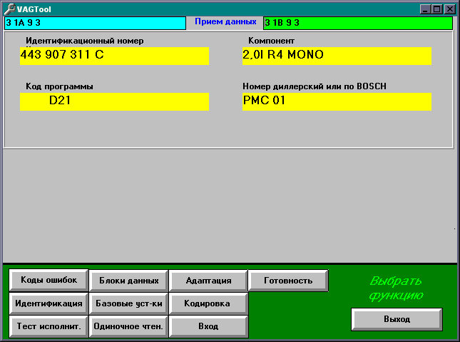

Что вторым рисунком в теме VAGtool показывает: каналы АЦП, или адаптации? Что такое "блок данных #0"? А то я все по живой дате ориентируюсь.
Эльзы нет, точнее она есть, но я ее не смог установить. Может так просветите по Vagtool`у.
