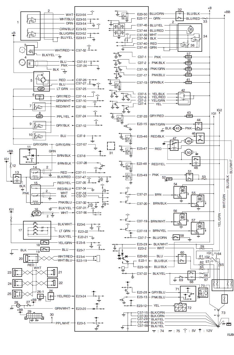

Похоже Ваша схема!? Ну или по крайней мере почти ... там 5масс !! продублируйте все 5 для проверки!

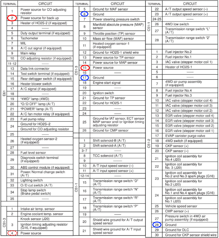

Если это Ваша схема, то я тоже нашёл только 3 массы.
Вопрос: все плюсы соответствуют ?
- pin 2 на разъёме E61 - непосредственно от АКБ
- pin 15 на разъёме C51-3 - после главного реле (питание ИМ/датчиков)
- pin 4 на разъёме C51-3 - после главного реле (питание ИМ/датчиков)
Как вариант, попробуйте отключать по очереди ИМ/датчики, которые висят на одной массе с форсунками и катушками, т.е.
- РХХ
- EGR
- сами катушки
- топливный насос
- вентилятор кондиционера
- в конце-концов лампы индикации "Check", "OD/OF" (AT), "POWER" (AT), "4WD", "IMMO". Кстати они все полным накалом светятся ?
