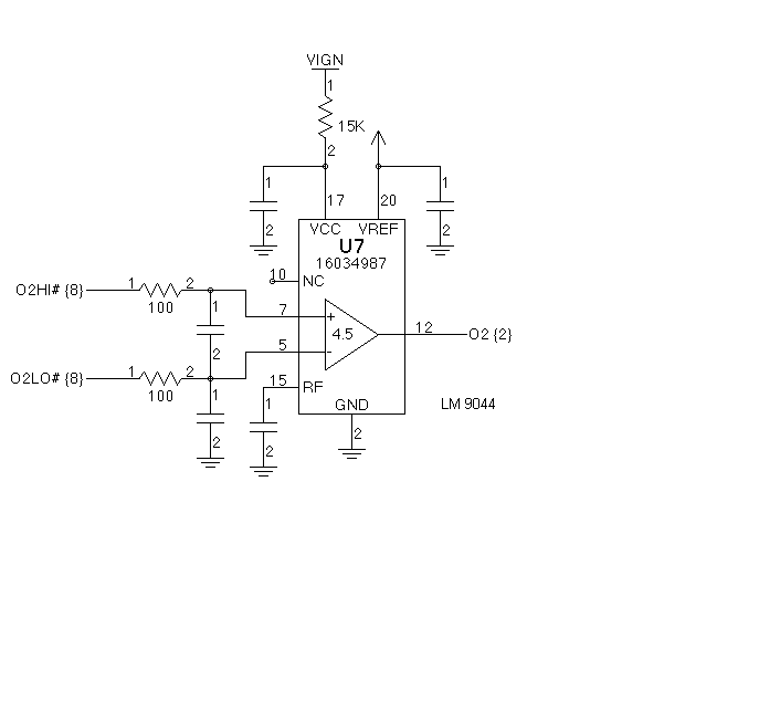

А то последнее время скопилось несколько блоков от опелей 1.4 и 1.6 L именно с такой неисправностью: нет опорного 0.45 вольта на проводе лямбды, или постоянно висит 1-1.1 вольта. Присоединённое изображение (нажмите для увеличения) ![]() |

LM9044_datasheet.pdf-------------------- Чиптюнинг китайских автомобилей, Волгоград.

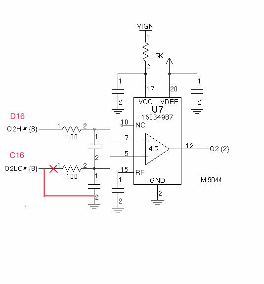

Лечится только заменой операционника ? Присоединённое изображение (нажмите для увеличения) ![]() |
