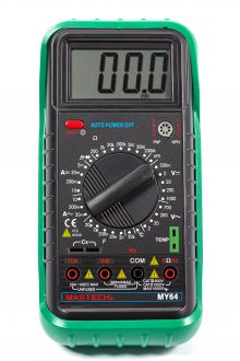

Хотя, по поведению не похоже, что он сходит с ума. Ни чего не скачет, показывает стабильно.
Дата 29.03.2018 - 05:54
Вот загнул.А ещё про ВЧ напруги и т. д.
Не корректный вопрос.
Модель мультиметра?
Дата 29.03.2018 - 06:51
Не уверен, что именно эта модель. Но очень похож.

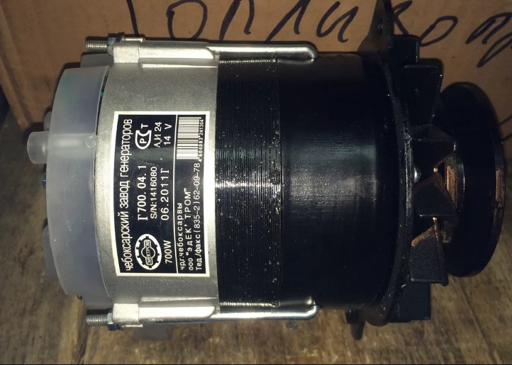

Цитата (coon @ 29.03.2018 - 06:36)
С интегралкой в отдельном коробе. Типа Я112.
Если РН Я112,то генератор скорее всего такой.
Эти приборчики очень чуствительны к внешним электромагнитным полям.Даже стрелочная Ц-шка врала при замерах на авто с контактными прерывателями.
Что касается переменной составляющей на входе прибора обычно стоит выпрямительный мост.
Нет, на этот похож.

Там все дело в потерях напряжения на контактах замка зажигания, и проводах. При наличии доп диодов в генераторе- будет пониженное напряжение в сети. А вот при отсутствии доп диодов(как вы сделали) опорное напряжение берется с бортовой сети. При нагрузке на генератор(освещение), опорное для генератора понижается,и он его поднимает до необходимого уровня, но на силовом выводе (и на АКБ) он увеличивается.Причем чем выше нагрузка, тем выше напряжение...
