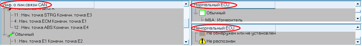

В Consult"е есть анализатор CAN-шины http://autodevice.ru/forum/index.php?showt...ndpost&p=100257
Дата 2.04.2018 - 12:46
Это я не могу посмотреть,так как связь прибора с авто постоянно обрывается при диагностике, а проверка CAN вообще ни разу не состоялась, ждал около часа, так и не дождался какого то ответа.

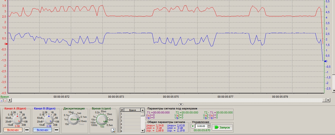

Осцилка CAN
3,54 вольта - это не много ???
Нормально. Но осцилка корявая. Диско, конечно, нормальную не нарисует, но не настолько же.
Пробуй все блоки отключить, подключать по одному и пытаться на диагностику вывести. Только контролируй сопротивление. Чтоб было 60 Ом.
Можно и на столе попробовать, если есть схемы подключения и время.
Крутилки видно на скрине ?? Куда,что подправить,что бы более четкая картинка получилась???
Дата 4.04.2018 - 16:36
Да похоже крутить ничего не нужно, Сигнал Can шины плывет.
