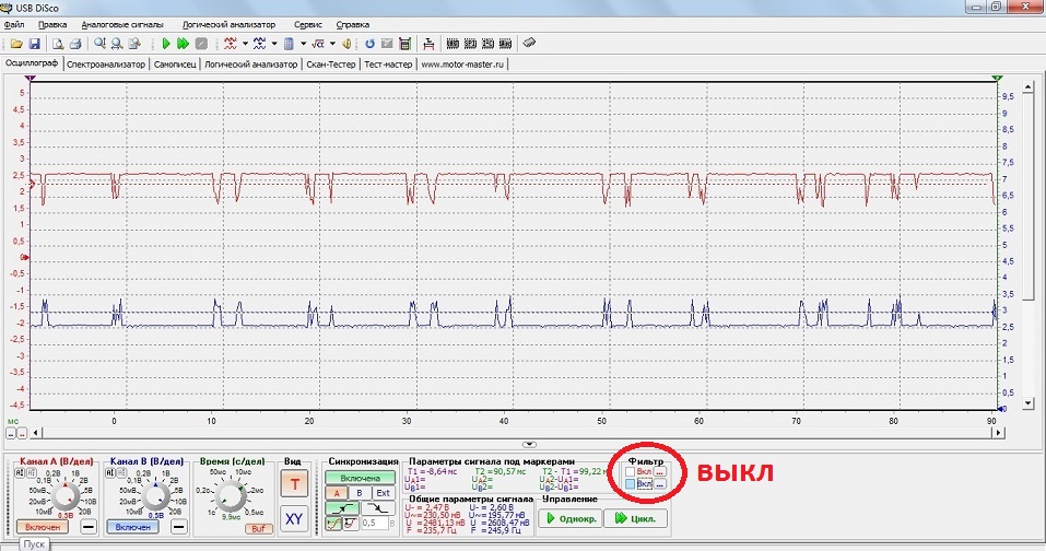

Куда,что подправить,что бы более четкая картинка получилась???
Если только дискретизацию, на максимум. Точнее на минимально возможное.
Но у меня с помощью Диско с CAN кроме как треугольных сигналов не получилось снять.

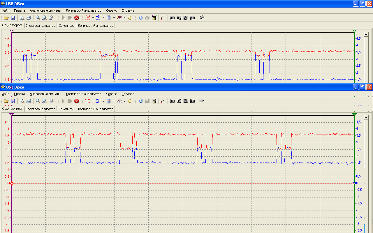

Да naik23 вроде нормально снимал
Дата 4.04.2018 - 20:50
Может у Анатолия шина не высокоскоростная была.
А может я что в настройках не доглядел. Но после того, как лучше чем такое снять не удалось, больше даже не пробовал.

Фильтры если есть отключить может. Записать на один канал-частота дискредитации удвоится.
Дата 4.04.2018 - 21:26
Когда фильтра включены, он обычно сигнал до правого края не дорисовывает. У Жени может и включены.
Сейчас обратил внимание, Анатолий работал с собственно осциллографом, а я через мотор-тестер. Может по этому?

Цитата (evgen58 @ 4.04.2018 - 18:28)
Крутилки видно на скрине ?? Куда,что подправить,что бы более четкая картинка получилась???
Совместить ноли,попробовать уменьшить частоту.
Дата 4.04.2018 - 22:40
Сигнал брал с компьютера,частоту сейчас не помню.
