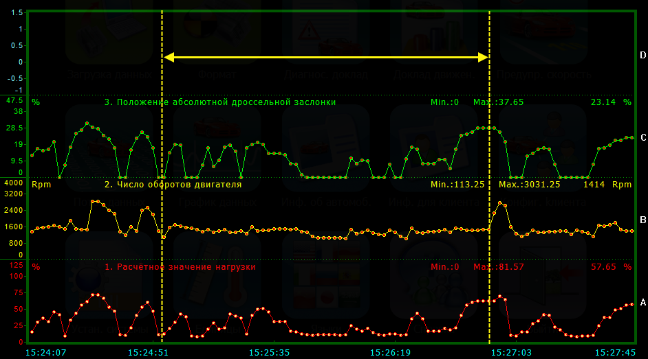

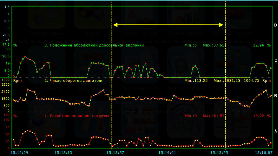

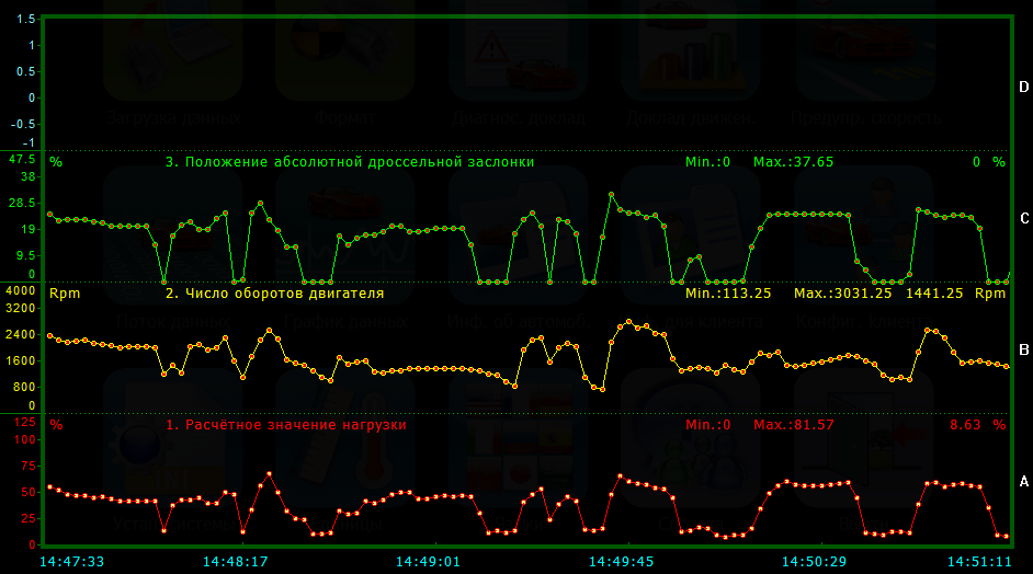

Со слов владельца: после продолжительной поездки (я так понял, минут 20-40) на затяжном подъёме начинает сильно дёргаться, сбрасывать обороты и не слушаться педали газа. После отстоя (минут 20-30) с момента взбрыкивания, дальше ведёт себя адекватно. При движении по городу вообще проблем нет. Что было сделано: обращение в два сервиса: - в первом заменили топливный фильтр в "колбе" насоса и ..... поцарапали дверь - перекрасили. Трабл не ушёл и охота обращаться к ним же из-за двери отпала. - во втором замерили давление топлива - норма, обнаружили отсутствие ошибок, помыли форсы. Машинка побежала резвее, но трабл остался. Прицепил ему на выходные CRecorder. За два дня "дерготня" не проявилась, но предпосылки были. Со слов: "добаляю газ, обороты не растут, скорость тоже, тупит, передачи не переключаются и т.п." Вот картинка, когда ведёт себя адекватно (бОльшую часть времени): обороты и нагрузка практически копируют изменение положения педали газа/дросселя Присоединённое изображение (нажмите для увеличения) ![]() |

| coon |
Дата 10.04.2018 - 16:01
| submehanic |
Дата 10.04.2018 - 16:40
Паша, с манометром проблематично: - проблема не вылазит сразу, можно два дня кататься (да и как это со стороны будет выглядеть, по городу ...) - владелец авто - женского пола |
| garanat |
Дата 10.04.2018 - 16:42
![]() ![]() г. Хабаровск Профиль Группа: Старики Сообщений: 874 Пользователь №: 27301 На форуме с: 19.09.2013 Имеет предупреждений: (0%) ![]() |
| coon |
Дата 10.04.2018 - 19:32
Так и я о том, чтоб покатался. Только проблематично манометр вывести, чтобы на глазах был. Или напряжение на ЭБН в тот момент проконтролировать. Что на записи с ДК, со временем впрыска в тот момент? |
| submehanic |
Дата 11.04.2018 - 10:32
| submehanic |
Дата 11.04.2018 - 10:37
Кат думаю не при чём. Про турбину была мысль, но по факту не те обороты, чтоб грешить не неподхват. Ещё думаю в сторону коробки. Но нужно машину заполучить хотяб на несколько часов, да глянуть MUT"ом. |

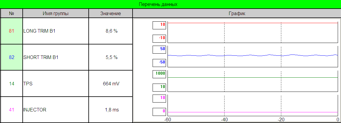

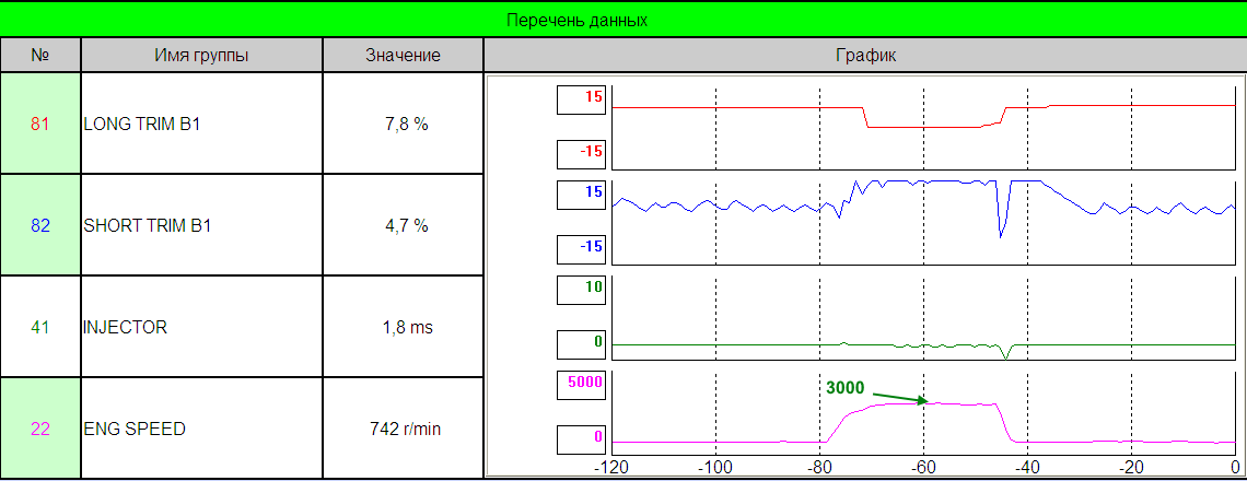

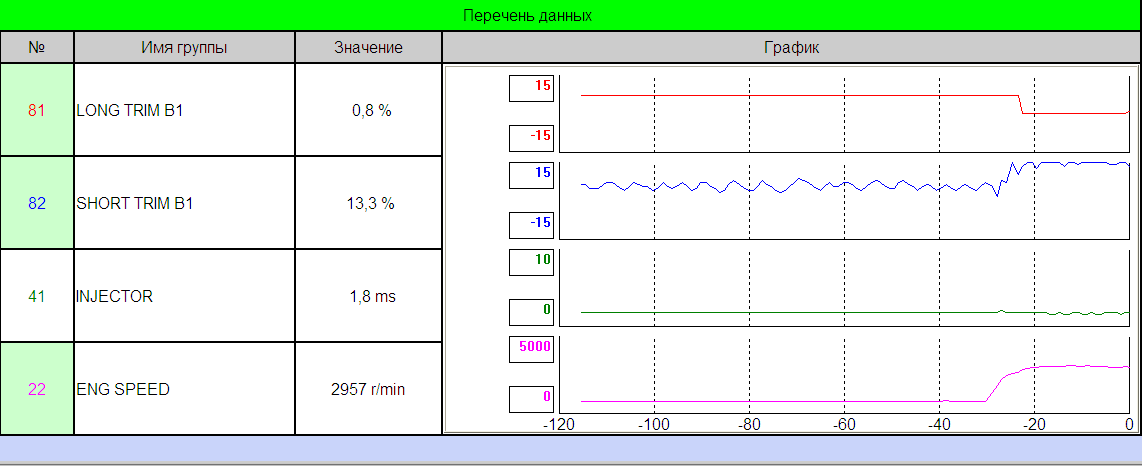

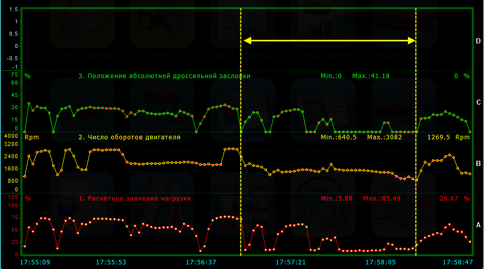

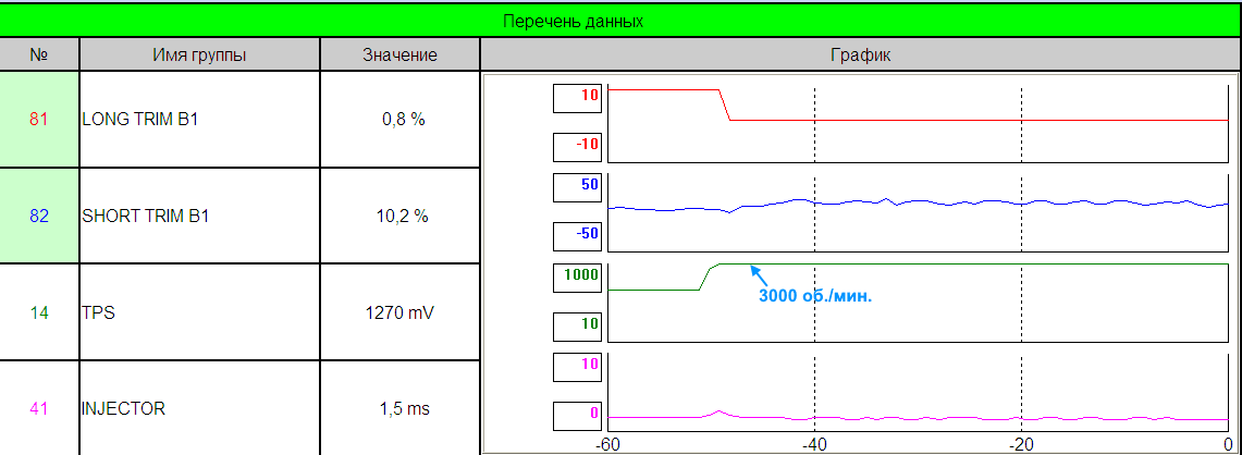

По ходу моторчику-таки топлива не хватает. Но если судить по цифрам - не критично. Особые неудобства доставляет интеркуллер - не сняв его, к топливной не подлезть. Предыдущие мастера, как выяснилось, давление топлива измеряли на х.ходу и в движении, но, воткнув тройник с манометром непосредственно на модуле БН (4 кг/см кв. ни в каком режим не менялось с их слов). На суд общественности выношу параметры, которые удалось увидеть и анализируя которые, хочется понять, может ли машинка вести себя так, как описано в начале темы. Прогретый мотор, холостой ход: Присоединённое изображение (нажмите для увеличения) ![]() |
