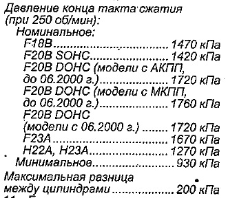

Производители Honda с этим не согласны.
Дата 27.11.2018 - 12:11
Данные из WOWы противоречат Вашим данным.. Минимум 9.3 бар как и у Вас А максимум 12.3 бар.. Все как у обычных авто..
Вы эти данные взяли из книг по ремонту скорее всего, у меня таких книг тоже большое колличество и зачастую там много косяков и разногласий встречал.
Не об этом речь.
